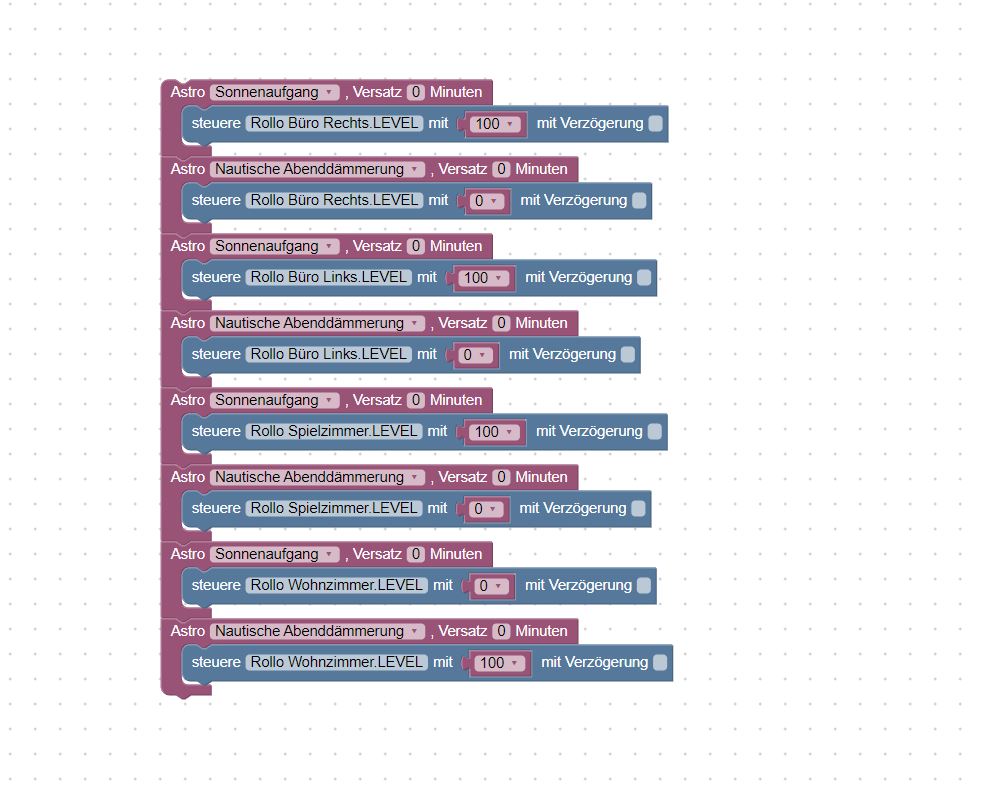

      ich bin totaler Blockly Anfänger und habe aktuell 4 Rollos welche ich steuern möchte, mit hilfe von den Homematic UP Aktoren.
      Es sollen Astro Funktionen sein für morgens und abends ausserdem noch Manuell per Homematic Taster UP
      ![](</s><ATTACHMENT 9590_rollo_astro.jpg )[attachment=0]~~Rollo Astro.JPG[/attachment]" />
      das war mein erster Versuch leider blieben die Rolladen unten kann da jemand helfen?
      Schaffe nicht einmal eine Simple "Lange Taste Drücken Rollo fährt herunter/rauf" Steuerung mit Blockly 😞
      Vielen dank schonmal~~

          Vielen dank dafür, das hilft mir aber wenig weiter bei meiner einfachen Aufgabe, da ich meinen Fehler finden und verstehen möchte.
          Sich in so ein Skript wie im Link rein zu arbeiten würde für mich viel Arbeit bedeuten wobei ich die hälfte der Funktionen gar nicht brauche momentan.

                  Hallo Zakuma,
                  damit sich ein Lerneffekt einstellt hier ein Hinweis zu deinem ersten Blockly.
                  Du hast für die Angabe der Rolladenlevel jeweils eine Variable verwendet. Ganz oben hast du z.B. eine Variable mit dem Namen "100" definiert, die aber in dem Script nirgends einen Wert zugewiesen bekommt.
                  Verwende an dieser Stelle einen Mathematik Block (den ersten) und schreib dort die Zahl für den Rolladenlevel rein.
