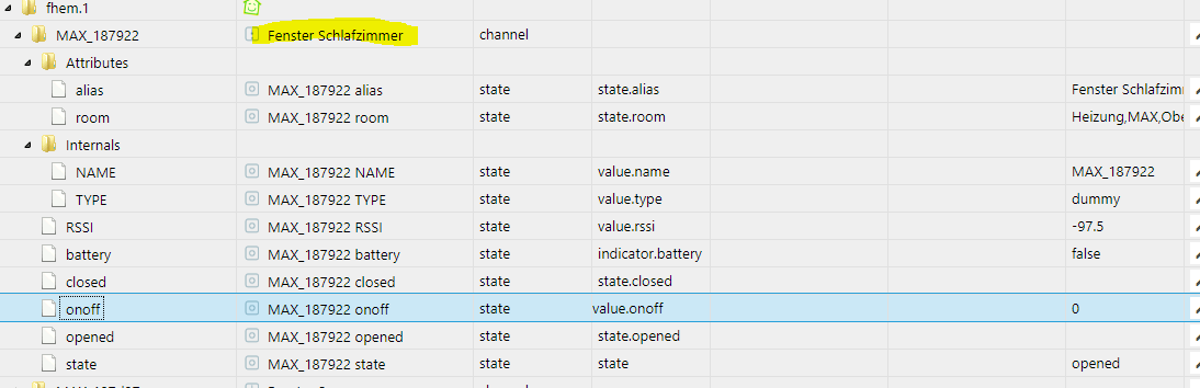

      ich habe einen einfachen trgger geschrieben und will den alias des fhem devices in log schreiben. Leider klappt das nicht so ganz

      obj.name ist undefined, obwohl in den objects der fhem alias korrekt angezeigt. Ich habe auch schon
      `obj.channel
      obj.channel.val
      obj.state.alias
      obj.state.alias.val`
      probiert. Leider ohne Erfolg.
      Was mache ich falsch?
      Gruß Frank

          Wenn Du wirklich auf den Wert des Datenpunktes alias zugreifen willst, ist es etwas komplizierter.
            var id = obj.id.substr(0, obj.id.indexOf('.state'));
            id = id + '.Attributes.alias';
            var name = getState(id).val;

            intershopper last edited by
            Danke. Funktioniert
             var id = [color]obj.id.substr[/color](0, obj.id.indexOf('.state'));
            Gruß Frank
