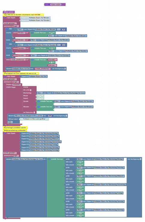

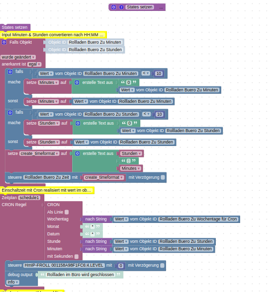

    4. Blockly-Rollladenscript funktioniert nicht
    • C
      Conquest last edited by

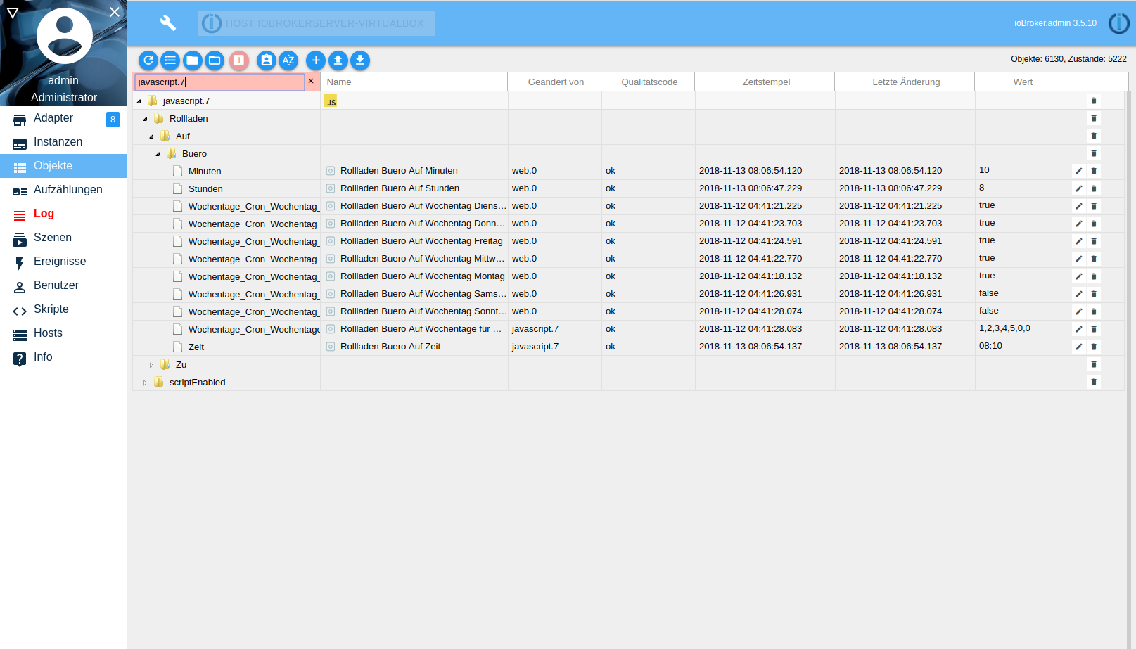

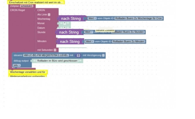

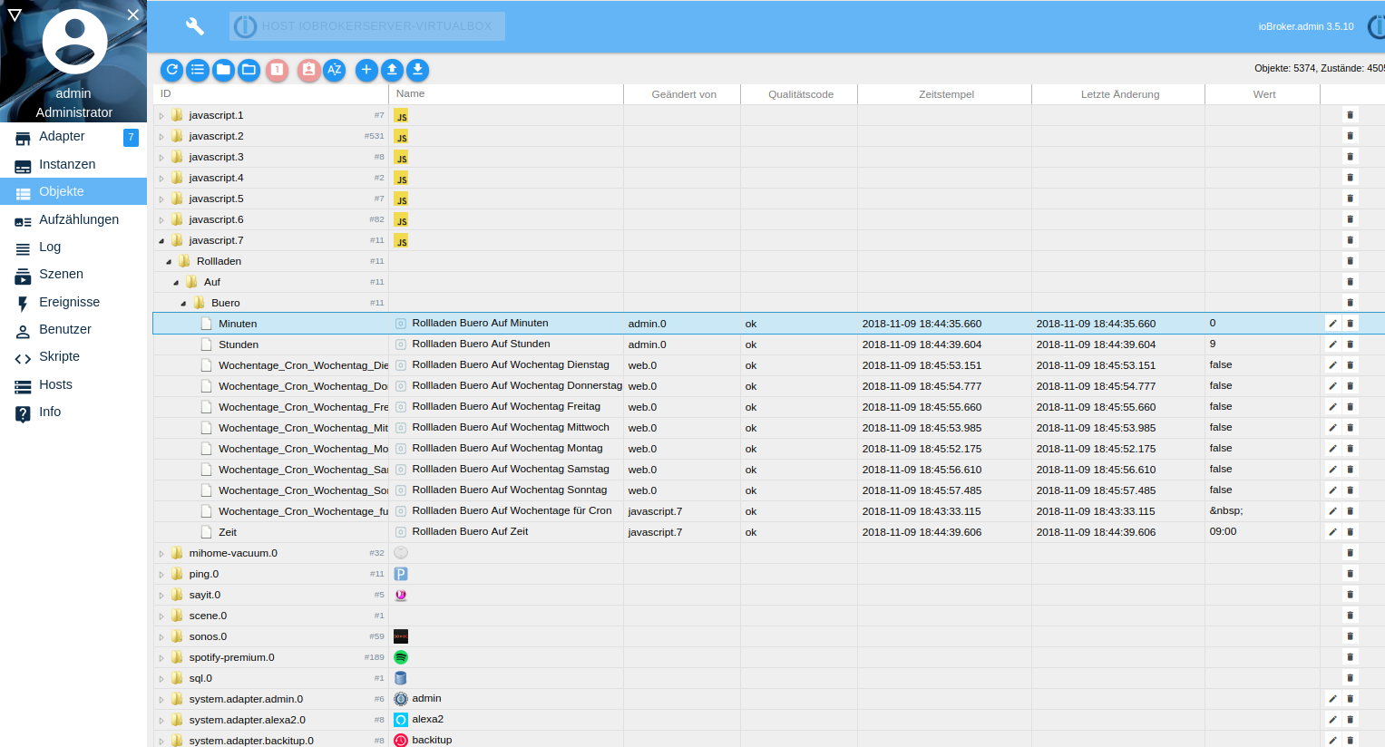

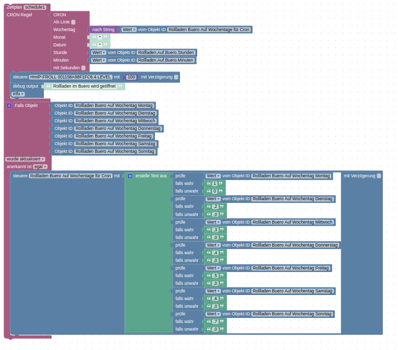

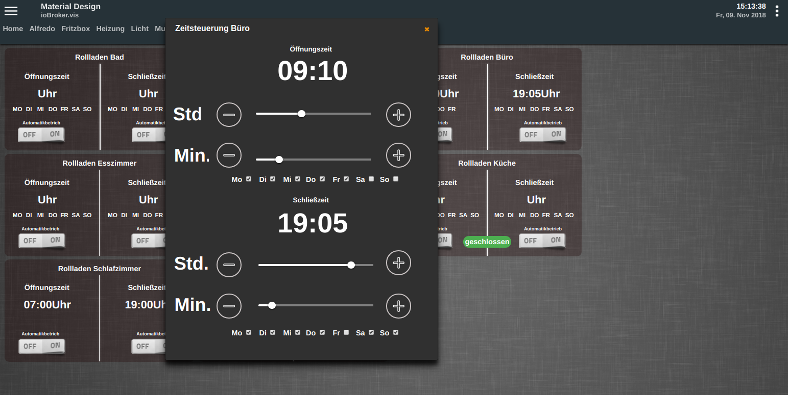

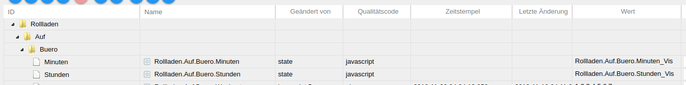

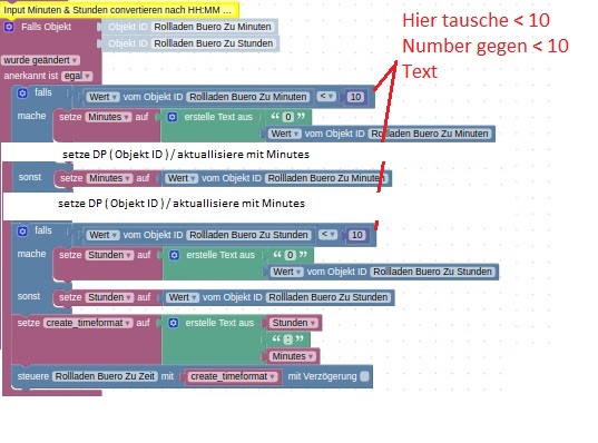

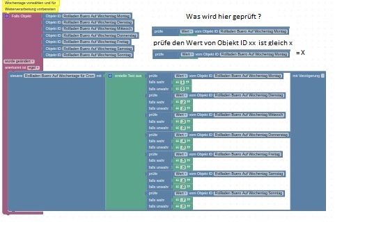

      Hallo ich habe ein Problem mit meinem Rollladenscript es werden zwar alle Datenpunkte angelegt und ich kann die Tage und die Uhrzeit über meine Visualisierung einstellen aber leider fährt mein Rollladen nicht. Vielleicht kann einer mal drüberschauen hab nämlich keine Ahnung was der Fehler ist.
      Gruß Torsten

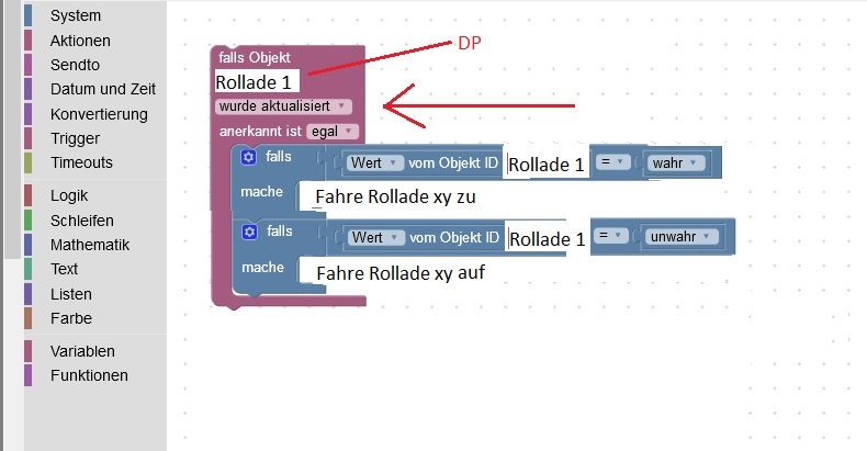

                        • Ralla66
                          Ralla66 Most Active last edited by
                          Helfen nicht direkt, dein script reagiert ja nur darauf wenn du true oder false änderst.
                          Eigentlich muß du aber darauf reagieren wenn sich der DP aktuallisiert.
                          Dann reagiert das script auch wenn true true oder false false bleibt.

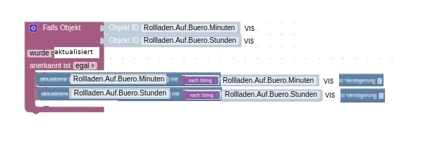

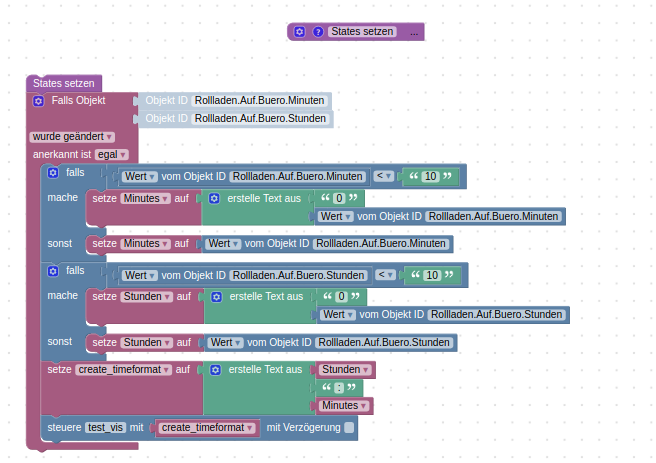

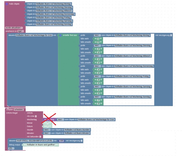

                                  Klar kann ich machen. Hoffe man erkennt auf den Bildern was.
                                  Und hier noch die angelegten Objekte:

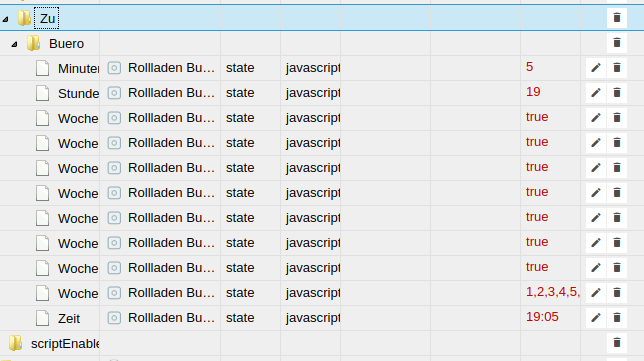

                                  createState('javascript.7.Rollladen.Auf.Buero.Minuten', {
                                     name: 'Rollladen Buero Auf Minuten',
                                     desc: 'Rollladen Buero Auf Minuten',
                                     type: 'number',
                                     role: 'javascript'
                                  createState('javascript.7.Rollladen.Auf.Buero.Stunden', {
                                     name: 'Rollladen Buero Auf Stunden',
                                     desc: 'Rollladen Buero Auf Stunden',
                                     type: 'number',
                                     role: 'javascript'
                                  createState('javascript.7.Rollladen.Auf.Buero.Zeit', {
                                     name: 'Rollladen Buero Auf Zeit',
                                     desc: 'Rollladen Buero Auf Zeit',
                                     type: 'string',
                                     role: 'javascript'
                                  createState('javascript.7.Rollladen.Auf.Buero.Wochentage_Cron_Wochentag_Montag', {
                                     name: 'Rollladen Buero Auf Wochentag Montag',
                                     desc: 'Rollladen Buero Auf Wochentag Montag',
                                     type: 'boolean',
                                     role: 'javascript'
                                  createState('javascript.7.Rollladen.Auf.Buero.Wochentage_Cron_Wochentag_Dienstag', {
                                     name: 'Rollladen Buero Auf Wochentag Dienstag',
                                     desc: 'Rollladen Buero Auf Wochentag Dienstag',
                                     type: 'boolean',
                                     role: 'javascript'
                                  createState('javascript.7.Rollladen.Auf.Buero.Wochentage_Cron_Wochentag_Mittwoch', {
                                     name: 'Rollladen Buero Auf Wochentag Mittwoch',
                                     desc: 'Rollladen Buero Auf Wochentag Mittwoch',
                                     type: 'boolean',
                                     role: 'javascript'
                                  createState('javascript.7.Rollladen.Auf.Buero.Wochentage_Cron_Wochentag_Donnerstag', {
                                     name: 'Rollladen Buero Auf Wochentag Donnerstag',
                                     desc: 'Rollladen Buero Auf Wochentag Donnerstag',
                                     type: 'boolean',
                                     role: 'javascript'
                                  createState('javascript.7.Rollladen.Auf.Buero.Wochentage_Cron_Wochentag_Freitag', {
                                     name: 'Rollladen Buero Auf Wochentag Freitag',
                                     desc: 'Rollladen Buero Auf Wochentag Freitag',
                                     type: 'boolean',
                                     role: 'javascript'
                                  createState('javascript.7.Rollladen.Auf.Buero.Wochentage_Cron_Wochentag_Samstag', {
                                     name: 'Rollladen Buero Auf Wochentag Samstag',
                                     desc: 'Rollladen Buero Auf Wochentag Samstag',
                                     type: 'boolean',
                                     role: 'javascript'
                                  createState('javascript.7.Rollladen.Auf.Buero.Wochentage_Cron_Wochentag_Sonntag', {
                                     name: 'Rollladen Buero Auf Wochentag Sonntag',
                                     desc: 'Rollladen Buero Auf Wochentag Sonntag',
                                     type: 'boolean',
                                     role: 'javascript'
                                  createState('javascript.7.Rollladen.Auf.Buero.Wochentage_Cron_Wochentage_fuer_Cron', {
                                     name: 'Rollladen Buero Auf Wochentage für Cron',
                                     desc: 'Rollladen Buero Auf Wochentage für Cron',
                                     type: 'string',
                                     role: 'javascript'
                                  Gruß Torsten

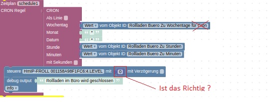

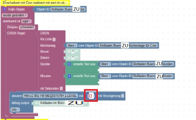

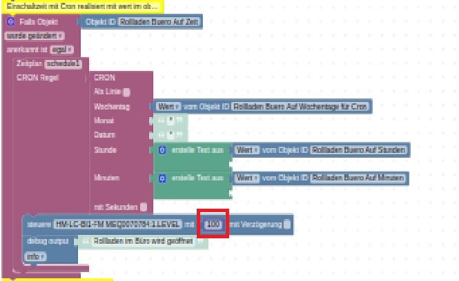

                                  • Ralla66

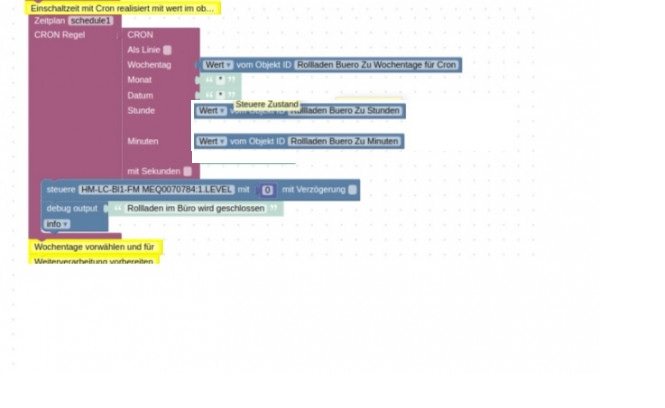

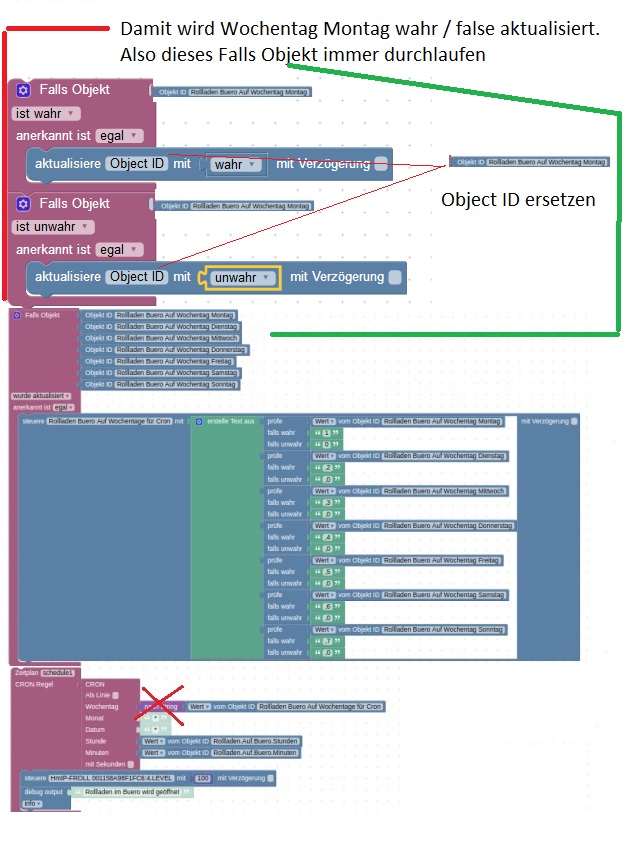

                                    Block siehe Bild,
                                    wenn Rollade Büro auf Zeit wurde geändert dann steure per Cron HM mit 100.
                                    Du steuerst immer die HM mit 100 an.
                                    Mehr als auf geht ja nicht.
                                    Du benötigst noch einen Rollade zu Block.
                                    Gruß Ralf
                                    • C
                                      @Ralla66:
                                      Block siehe Bild,
                                      Gruß Ralf `

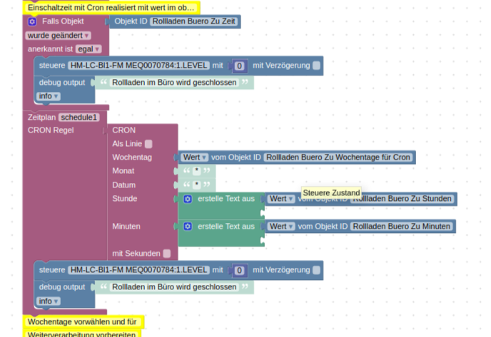

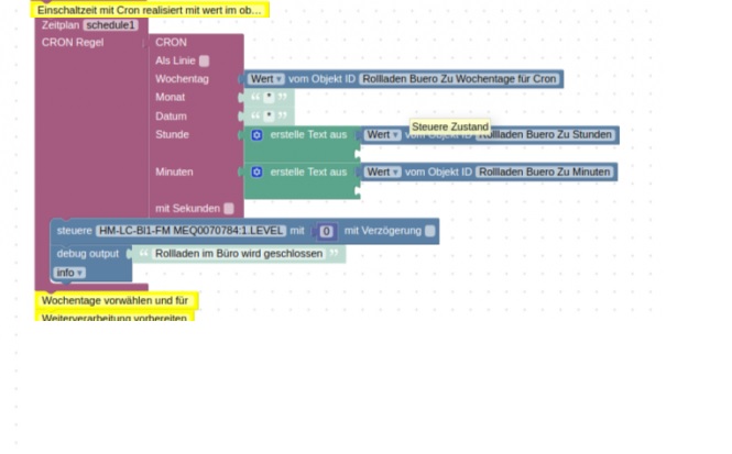

                                      Für "Rollladen zu" hab ich ein zweites Script. Das Script funktioniert ja so eigentlich aber immer nur einmal. Oder wenn ich eine neue Zeit eingebe aber dann auch nur einmal. Hab noch ein paar Bilder angehängt denke dann wird es auch verständlicher.
                                      • Ralla66
                                        Das steht ja so im Blocky.
                                        Wenn der Wert Rollade Büro auf sich ändert wird der Cron verglichen,
                                        passt dieser wird die Rollade gefahren und das nur einmal.
                                        Bei Umstellung der Zeit ändert sich ja der Wert und das Blockly wird durchlaufen.
                                        Danach hast du ja keine Werte Änderung mehr und das Blockly wird nicht mehr durchlaufen.
                                        Das ist schon richtig so.
                                        Ralf
                                        • C
                                          @Ralla66:
                                          Ralf `
                                          Ja das ist richtig und hab ich auch verstanden. Aber was muss ich jetzt ändern das der Rollladen trotzdem jeden Tag um die eingestellte Uhrzeit fährt auch wenn ich nix ändere?
                                          Gruß Torsten

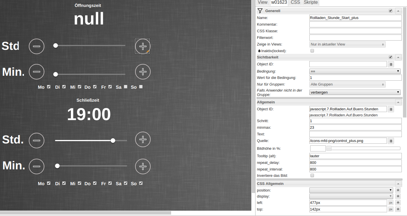

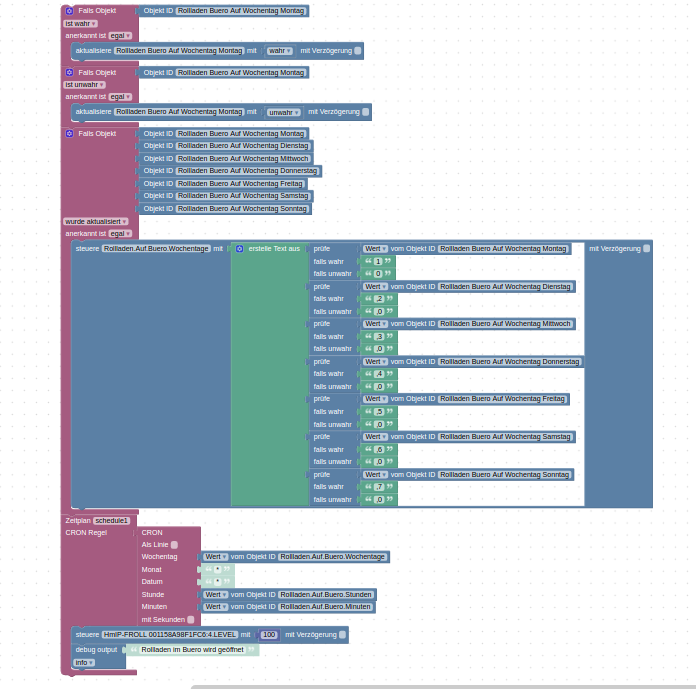

                                          • Ralla66

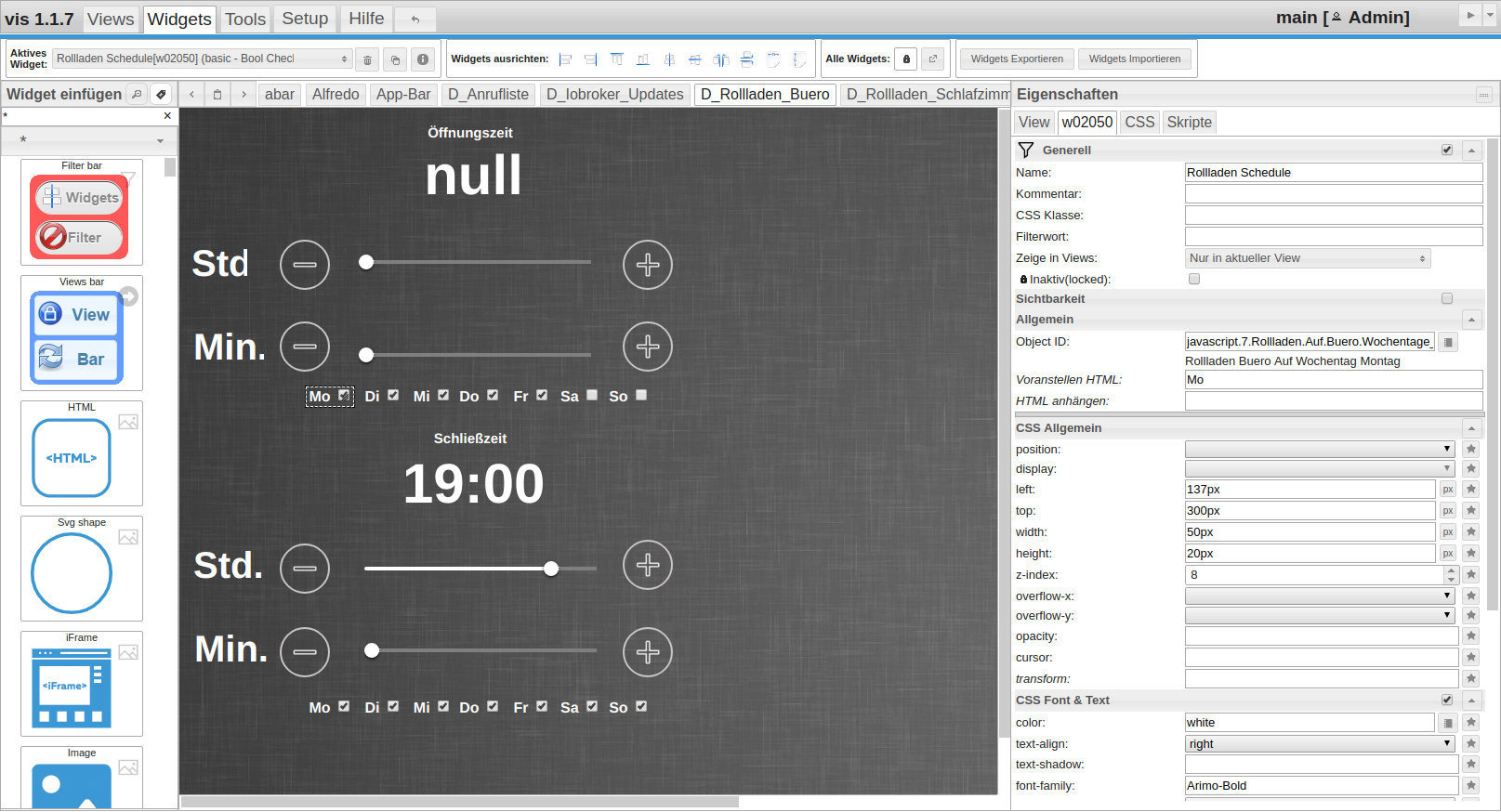

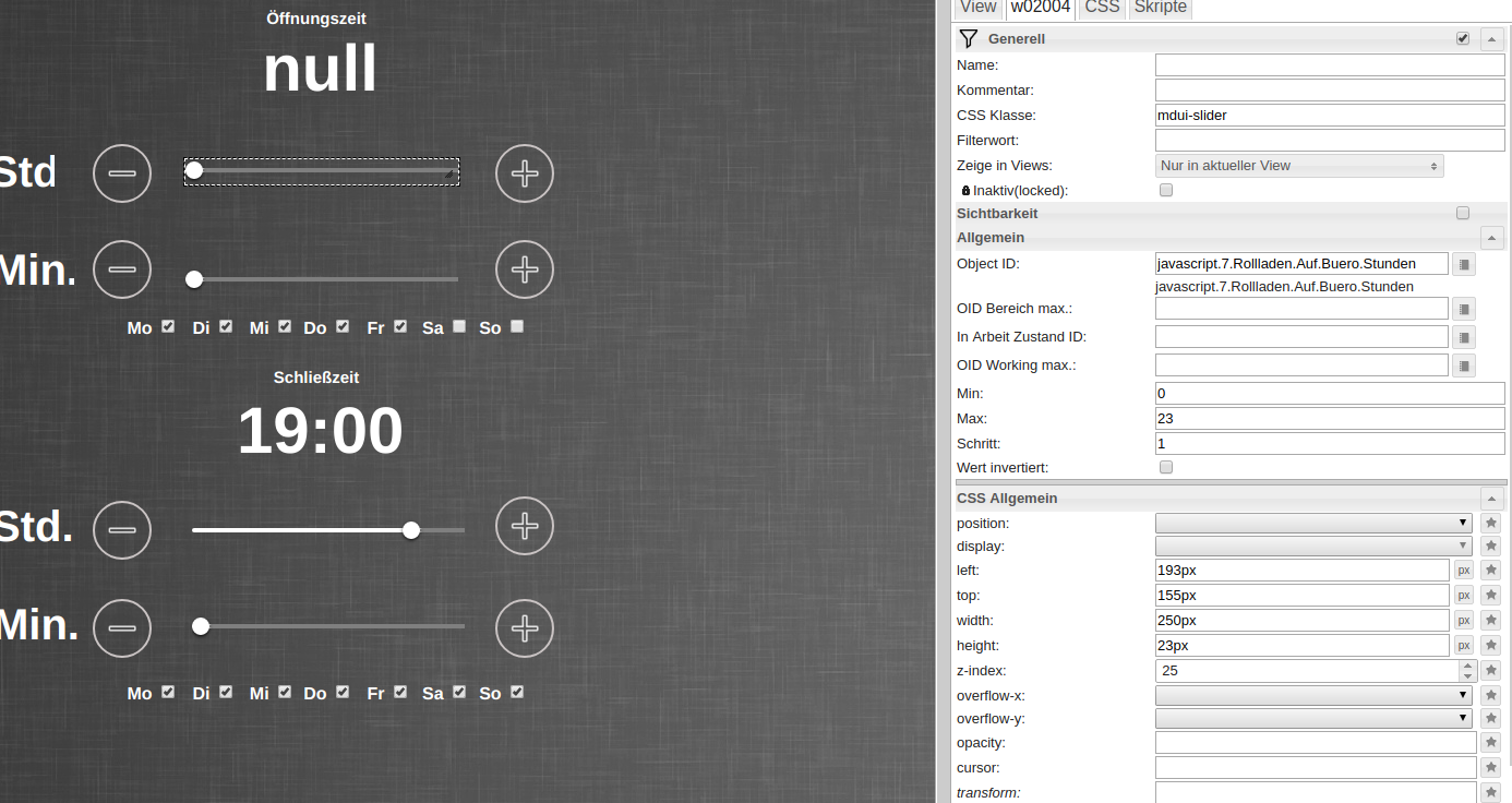

                                            Dein DP Zeit oben wird generiert aus der ViS hier 19:05 ( Schieberegler )?
                                            Du scheinst ja hier eine UND Bedingung zu haben.
                                            Rollade fährt nur wenn der Wert geändert und der Cron stimmt.
                                            Cron mache einzeln, wenn Tag, Stunde, Minute = X dann fahre Rollade auf.
                                            Änderung des Wert Zeit mache auch einzeln, je nach dem was du hier erreichen
                                            willst.
                                            Dein Falls Objekt wird nur durchlaufen wenn der Wert Rollade Büro auf geändert wird !!!
                                            Sonst kann der Cron nicht laufen.
