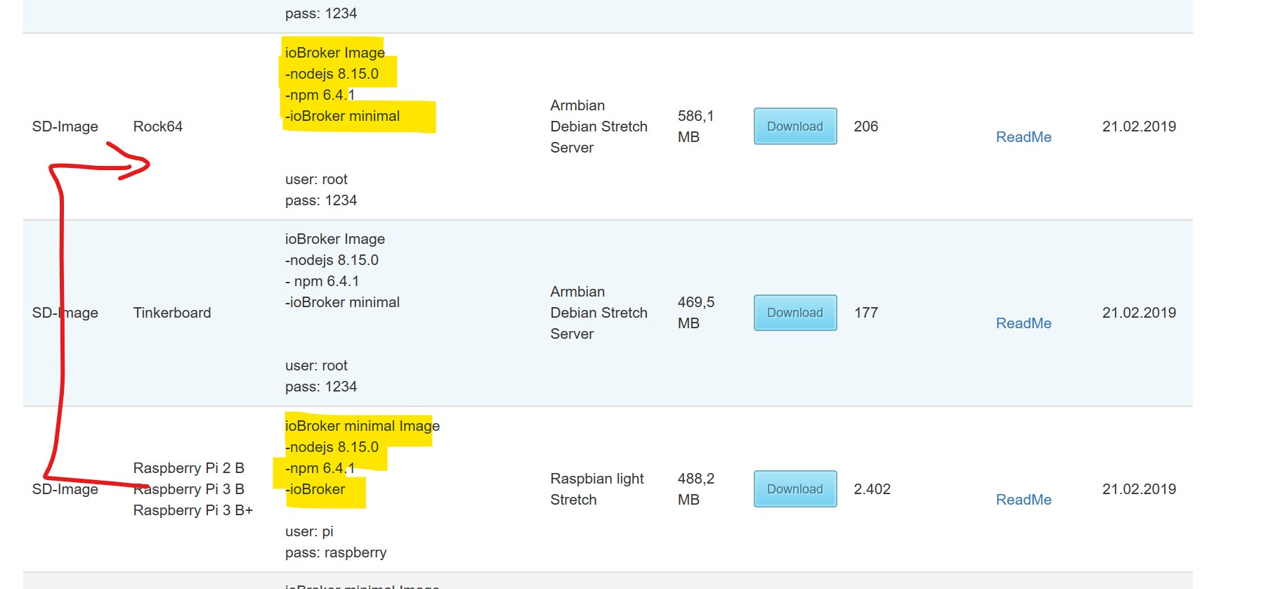

                        markuskobe last edited by
                        Hi, hast du es gelöst bekommen? Ich habe jetzt das gleiche Problem...und ich bin mir sicher, dass ich auf dem alten System kein REDIS hatte...laut Doku ist da auch kein REDIS drauf gewesen, siehe Bild
                        Kann ich irgendwie per Kommandozeile prüfen, ob auf dem "Alt-System" doch REDIS installiert ist...
