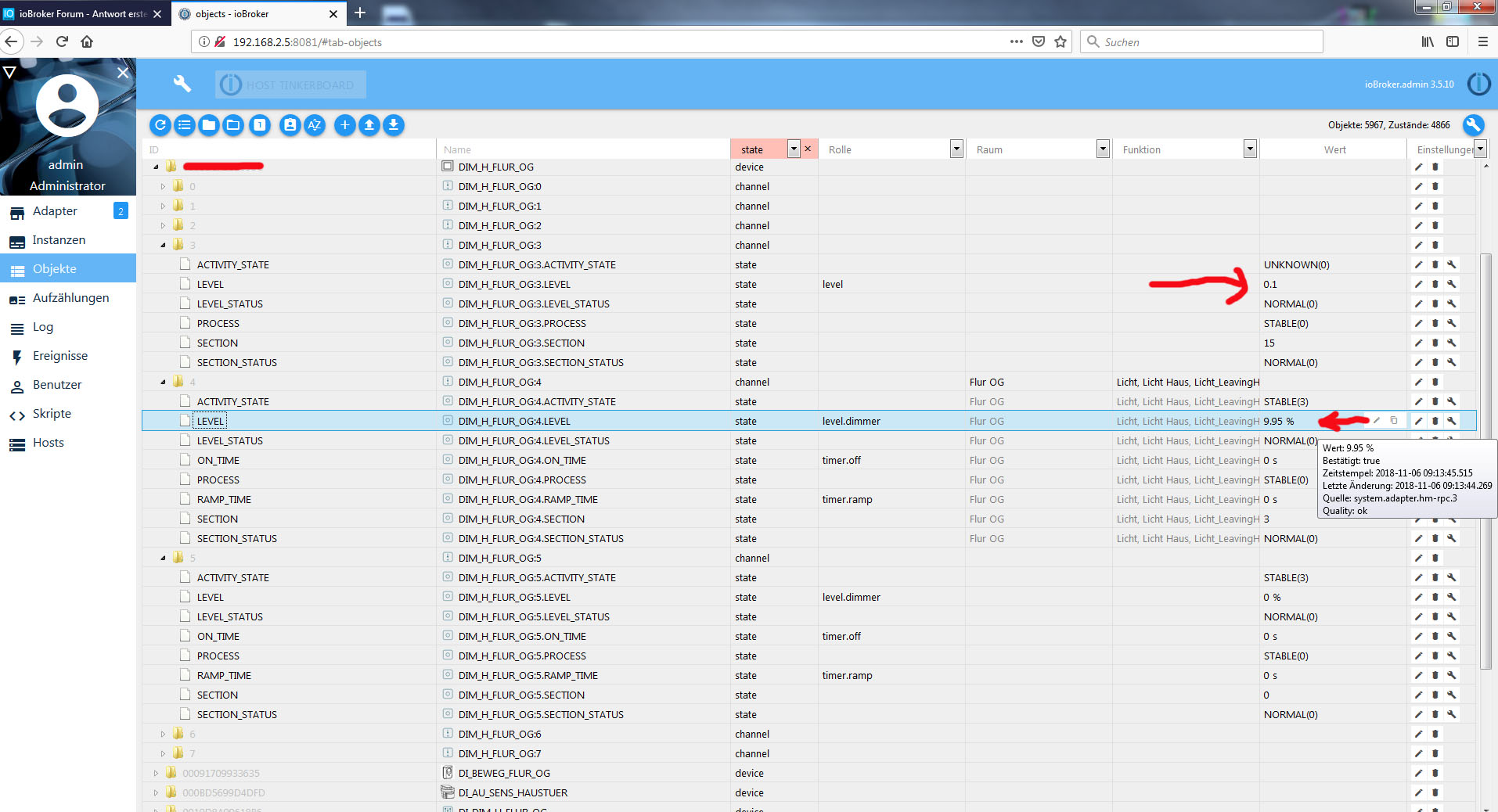

          bei dem dimmer sind die Kanäle 4,5,6 . level (also die Sollwerte quai) in Iobroker skaliert auf 0-100% . ist ja auch sinnig.
          Kanal 3. level (also der Istwert Quasi) leider von 0-1 in nicht prozent.
          Das bild zeit eine Einstellung mit 10 Prozent Sollwert auf Kanal 4 und 10 Prozent istwert auf Kanal 3
          Black
