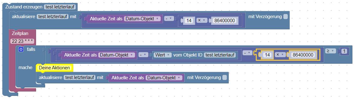

              Mittels Blockly sollte es glaub so funktionieren:
              Zuerst wird das Objekt erzeugt in dem die letzte Ausführung gespeichert wird. Bei initialer Erstellung wird dann in das Objekt die Zeit von vor 14 Tagen geschrieben. Diese Aktionen sind einmalig, sofern das Objekt vorhanden ist.
              Normal wird dann der Zeitplan ausgeführt, täglich um 22:23 Uhr. Falls der letzte Lauf länger als 14 Tage her ist (=>1) kannst Du dann deine Aktion ausführen. Abschließend wird das eigene Objekt mit dem Zeitpunkt des letzten Laufs aktualisiert, so dass es erst wieder ausgeführt wird wenn 14 Tage vergangen sind.
              Beim Schreiben fällt mir gerade auf, dass für die Berechnung statt 14 die 13 verwendet werden müsste. Es läuft ja täglich um 8 Uhr und soll erneut ausgeführt werden wenn der letzte Lauf länger als 13 Tage her ist.
              Passt es so und ist es einigermaßen verständlich ?

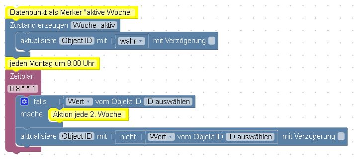

                    Obwohl @Kabrueggen2001 dazu keine Aussage gemacht hat, vermute ich, dass die Aktion alle 14 Tage am gleichen Wochentag und zur gleichen Uhrzeit ausgeführt werden soll. Dann bietet sich ein wöchentliches Schedule an mit einem Datenpunkt, der wöchentlich umschaltet wird.
