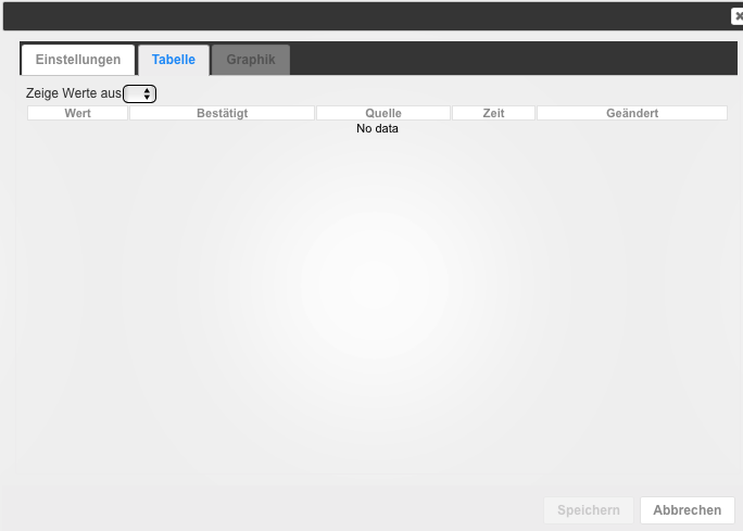

          Headroom68 last edited by
          Hallo Blutfox,
          Tabelle ist ohne Werte. Dies bei allen Objekten. Die Werte der anderen Objekte werden aber im flot angezeigt.

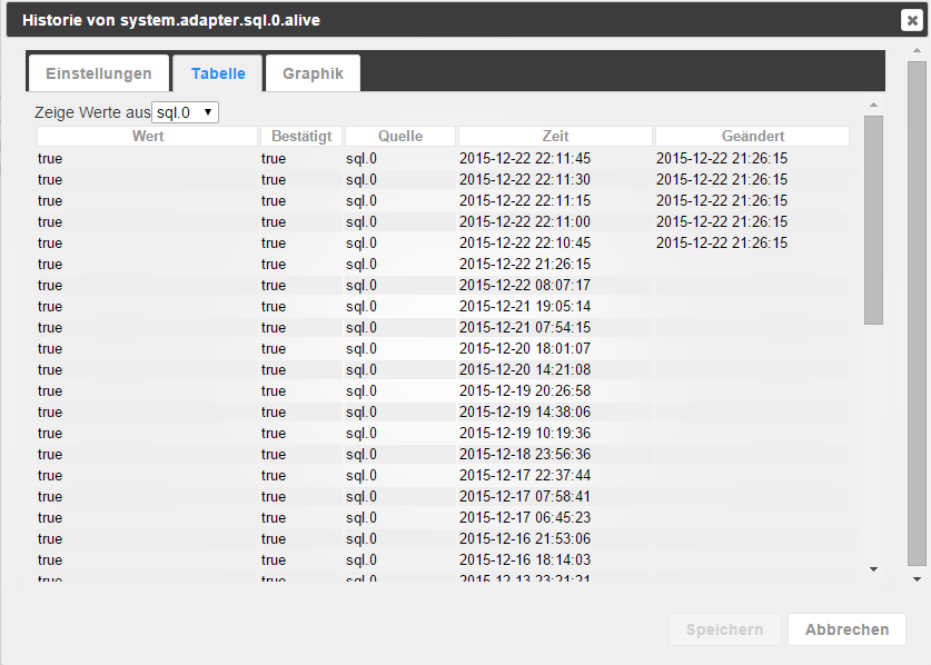

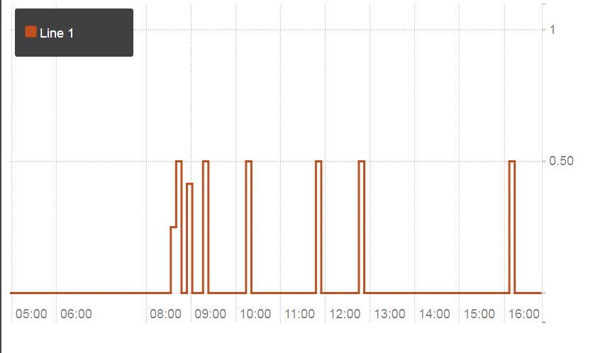

            wie konfiguriert man flot um state true/false eines Schaltaktors darzustellen? (boolean) Die Schaltzeitpunkte sind korrekt in der mysql- Datenbank enthalten.
            aktuell installiert: flot 0.2.2 und sql history 0.1.2 mit mysql. Hier die history-tabelle:
            Bei Rickshaw geht die Darstellung halbwegs mit Interpolation step-after, müsste man nicht noch smoothing ausschalten? (geht nicht, bzw. keine plot-anzeige).
              TopGun last edited by
              Hallo Zusammen,
              das würde mich auch interessieren. Habe bisher auch keine Lösung gefunden.
                starfish last edited by

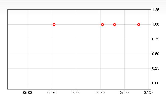

                hab nach diversen adapter updates nochmals einen Versuch gewagt, states in history/sql abzuspeichern und in flot anzuzeigen, aber irgendwie geht das nicht - oder ich mache etwas falsch.
                Flot lässt sich auf keine Art und Weise dazu überreden, die gezeigte Liste abzubilden. Irgendwie habe ich den Eindruck, dass nur die 1 / true - Werte angezeigt werden, die 0 / false Werte werden ignoriert. Der Plot-Preview ist mit Scatter Plot und smoothing = 0 gemacht. Kein Haken bei " 0 ignorieren " gesetzt

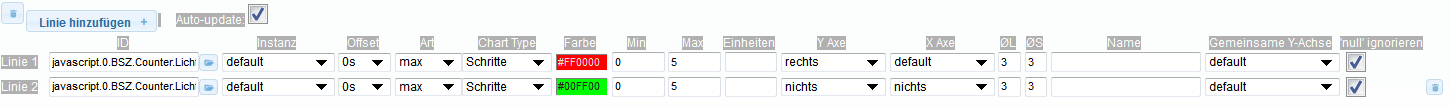

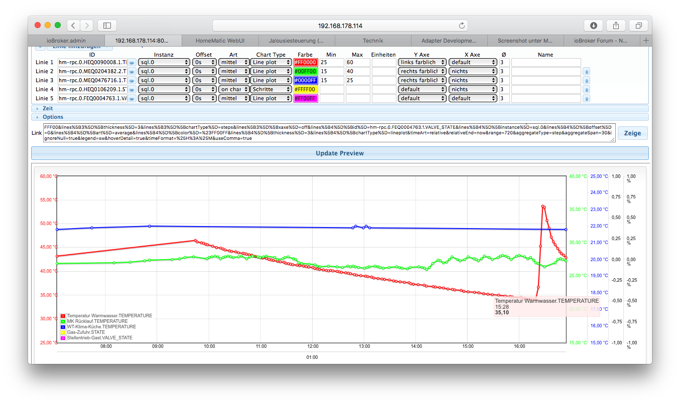

                  Auswahl der Skript-Datenpunkte
                  die passenden Einstellungen im Flot-Editor:
                  Flot - Beispielgraph
