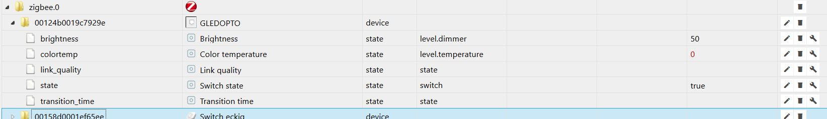

      Nach dem ersten anlernen konnte ich per „Dimmwert“ die LED einschalten. Danach war keine Steuerung mehr möglich. Alle Farbkanäle waren jetzt bei 100% und ließen sich auch nicht mehr ausschalten. Bei den Farben gibt es absolut keine Reaktion egal welchen Wert man hier übergibt.
      Wenn ich das Gerät lösche und nochmals anlerne startet das Gerät mit Dimmwert 100% und Farbwert 123. Allerdings gibt es keinerlei Reaktion auf irgendwelche Wertänderungen. `
        zeigmal die angelegten Objekte
          J Riemann last edited by
          Ich habe nochmals ein wenig getestet, abgelernt, angelernt usw.
          Nach dem anlernen kann das Gerät gedimmt und geschaltet werden.
          Farbveränderungen klappen nicht und sobald der 1. Versuch unternommen wurde ist auch dimmen und schalten nicht mehr möglich.
          Leider habe ich keine Übersicht (außer der Artikelbeschreibung) welche Funktionen das Gerät genau bietet.

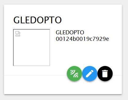

            ahh ok dann sind wir schon mal weiter..sehr gut..
            kannst du den Adapter mal auf Debug stellen und mal eine Farbänderung machen.. würde gerne wissen ob sich das Gerät aufhängt oder ob wir ein Bug in der Software haben.
            ps.:die Kachel bekommt auch ein Bild wenn du ein Upload machst von dem Adapter
