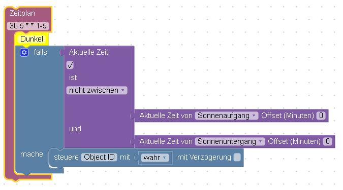

                      paul53 last edited by
                      Der erste Trigger um 5:30 Uhr sollte so aussehen:

                        • CKMartens
                          CKMartens last edited by
                          Hab es jetzt wie paul53 mir empfohlen hat gemacht und heute früh hat es funktionert.
