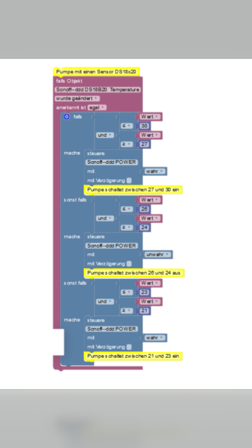

      Hallo Zusammen
      wer hat Ahnung von iobrocker skripte.
      möchte eine Warmwasserpumpe bei bsp. 30 °C ausschalten lassen und unter bsp. 25°C wieder einschalten, das klappt auch.
      ( siehe Screenshot )
      jetzt möchte ich noch zusätzlich das die Pumpe unter bsp. 20 °C wieder ausschaltet.
      Aufbau
      Sonoff Basic
      2 Stück Sensoren DS18x20 mit Wiederstand
      Es geht darum ich habe einen Pelletstandofen, wen der Pelletbehälter leer ist und keine wärme mehr liefert, dann
      soll auch die Warmwasserpumpe ausschalten.
      Vielen Dank erstmal

          möchte ja das die Pumpe unter bsp. 24°C ausschaltet.
          habs mal mit drei Fühler gemacht, funktioniert zwar, mir wärs lieber mit zwei sensoren.

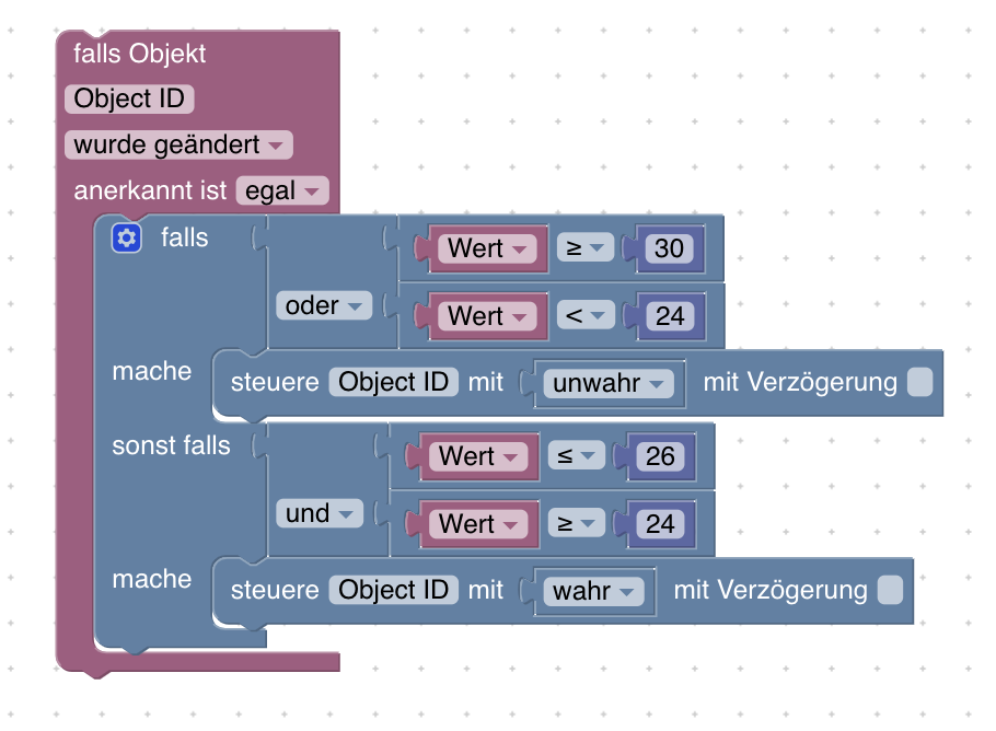

          • dslraser
            dslraser Forum Testing Most Active last edited by
            @lkraus:
            habs mal mit drei Fühler gemacht, funktioniert zwar, mir wärs lieber mit zwei sensoren. ` (geht das nicht auch mit einem Sensor ?)
            vielleicht….
            wenn über 30 und kleiner 24 dann aus, wenn kleiner 26, aber größer 24 dann an ?

                  • dslraser
                    @lkraus:
                    Hallo
                    da ich mich erst seit 3 Monaten mit dem Thema beschäfige, wäre ich dir Dankbar wenn
                    du mir ein Bsp. Skripten machen könntest.
                    wie in deiner Nachricht.
                    (wenn über 30 dann aus, wenn kleiner 26, aber größer 24 dann an. wenn kleiner 24 dann aus ?)
                    besten dank `
                    So als Idee/Vorschlag (nicht getestet)

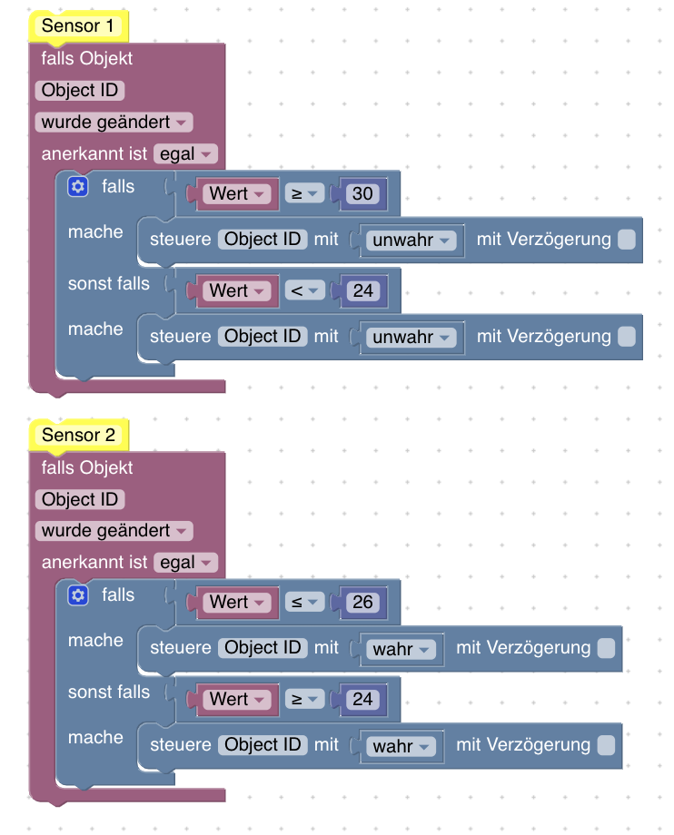

                      • dslraser
                        oder mit zwei Sensoren….(keine Ahnung ob es funktioniert, oder ob das ne wunderbare Schleife wird und sich die Geräte gegenseitig ein und aus schalten ? )
                        Ich finde leider keinen Baustein zwischen....(bei Uhrzeit gibt es so einen Baustein...)
