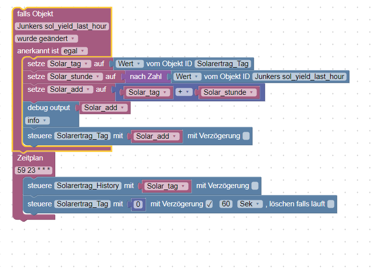

      ich stehe gerade etwas auf dem Schlauch bei einer Sache die ich zuerst relativ banal fand. 😄
      Ich versuche per Blockly eine Addition durchzuführen um den Tagesleistung Solar hochzurechnen. Anstatt einer Addition hängt mir Blocky die Werte hintereinander. Also 200+200 ergeben nicht 400 sondern 200200. Wo mach ich hier den Denkfehler?
      Matze
      • AlCalzone
        @Matzebhv:
        Also 200+200 ergeben nicht 400 sondern 200200. Wo mach ich hier den Denkfehler? `
        Du "rechnest" anscheinend mit Zeichenketten, überprüfe mal den Typ deiner Variablen/Objekte.
        200 + 200 = 400
        "200" + "200" = "200200"
        • Matzebhv
          Matzebhv last edited by
          der Wert kommt tatsächlich über den FHEM-Adapter als Text. Danke für den Hinweis!
          So geht das nun wie gewünscht:
          Matze
