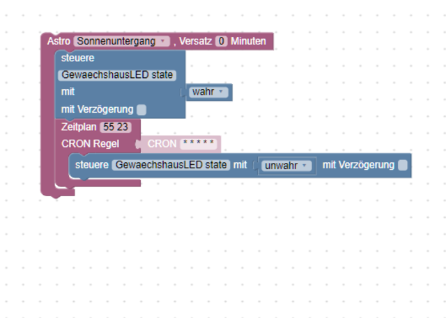

        Schau mal unter Trigger bei CRON

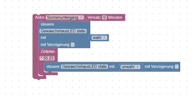

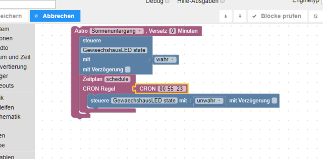

          Altersrentner last edited by
          Schaltet jetzt die Steckdose "jeden Tag 23:55" aus?
          Gruß Michael

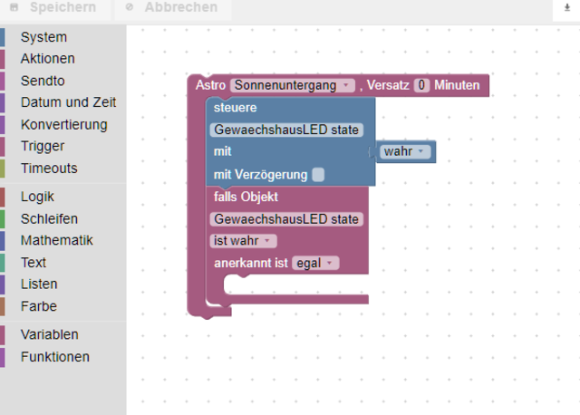

            paul53 last edited by
            Den Zeitplan unter den Astro-Trigger (nicht innerhalb) !
              Danke für die Richtigstellung,
              klappt das so?
              Ich bekomme aber das angedockte "CRON…." nicht entfernt.
              Gruß Michael

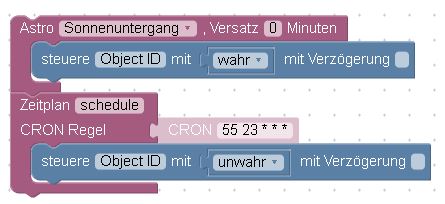

                Das ist der andere Zeitplan-Block. Damit so:
                  Oha, den habe ich leider übersehen.
                  Ist jetzt gewechselt.
                  Mal sehen ob es morgen funktioniert.
                  Gruß Michael
                  • wendy2702
                    wendy2702 last edited by
                    Wieder falsch.
                    Einfach das von Paul nachbauen!
                    Gesendet von iPhone mit Tapatalk Pro
                      Wer lesen kann ist besser dran. Danke!
                      Gruß Michael
                      filename="k-Gewächshaus LED Zeitplan unterPNG.PNG" index="0">~~
                        Zeitplan: ****55 23 * * *****
                        https://forum.iobroker.net/viewtopic.php?f=21&t=18319&p=191418#p191391

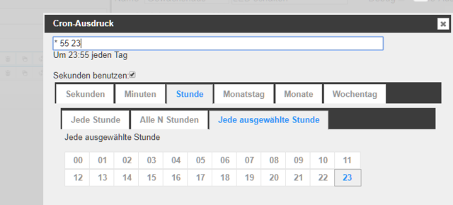

                          Hallo paul53,
                          Den Unterschied habe ich gesehen und auf den Hinweis habe ich schon gewartet.
                          In der Konfiguration steht "Um 23:55 jeden Tag".
                          Ich möchte, das jeden Tag kurz vor 24:00 die LED Beleuchtung
                          über den Steckdosenschalter ausgeschaltet wird.
                          Gruß Michael
                            @Altersrentner:
                            In der Konfiguration steht "Um 23:55 jeden Tag". `
                            Ja, aber die Konfiguration ist noch unvollständig: Monatstag, Monate und Wochentag sind noch nicht ausgewählt ( * für "beliebig").
                              Hallo paul53,
                              Danke für die Nachhilfestunde!
                              Habe gerade gegoogelt,
                              Leertaste 55 Leertaste 23 Leertaste Stern Leertaste Stern Leertaste Stern
                              Sekunden , Minute55 , Stunde23, Tag jeder, Monat jeder, Wochentag jeder,
                              Ist das so richtig interpretiert?
                              Gruß Michael
                                Jan1 last edited by
                                Da brauchst ausnahmsweise kein Google dazu, da sich das doch selber erklärt. Das was Du unten auswählst steht oben automatisch mit Klartext drin. Sekunden kommen nur dazu, wenn das Häkchen für Sekunden auch gesetzt ist.
                                  Hallo Jan1,
                                  Alles klar!! 😄 😄
                                  Heute Abend teste ich 😉
                                  Gruß Michael

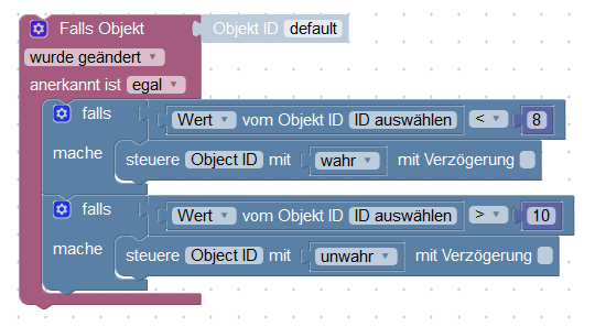

                                    Da nun die Pflanzen LED im Gewächshaus wie gewünscht geschaltet wird
                                    soll auch die Heizung über ein Blockly angesteuert werden.
                                    Der Temperatursensor ist ein Aquara Sensor und zur Sicherheit soll ein HM Temperaturfühler mit eingebunden werden.
                                    Wird die Temp 8°unterschritten soll eine HM Funksteckdose die Heizung einschalten
                                    und bei 10° wieder ausschalten.
                                    Ich habe schon im Forum nach ähnlichen Projekten gesucht,
                                    doch leider nichts gefunden.
                                    Alle bisherigen Versuche ein Blockly zu generieren habe ich abgebrochen,
                                    da mir der Anfang nicht gelingt. Außerdem finde ich kein Modul,
                                    über das ich eine Temperatur eingeben kann.
                                    Falls Gewächshaus Heizung ist aus/unwahr; Wert >8° ID Temperaturfühler
                                    dann schalte Gewächshaus Heizung auf wahr.
                                    So könnte der Anfang sein???? :? :?
                                    Wer kann mir bitte helfen.
                                    Gruß Michael

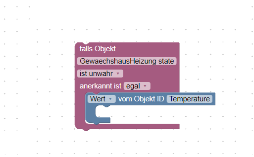

                                      Habe jetzt einen neuen Ansatz probiert.
                                      Könnte bitte mal jemand schauen ob der Anfang so OK ist.
                                      Gruß Michael

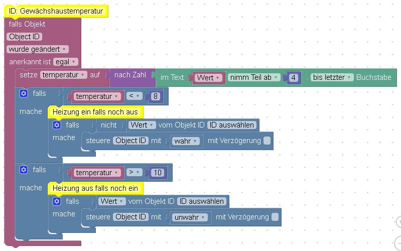

                                        Supermicha last edited by
                                        da fehlt der Trigger…
                                        Ich würds so machen...
                                        bei Objekt ID muss dann nur dein Temp.Fühler rein

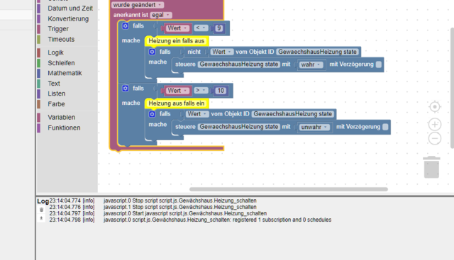

                                          @Altersrentner:
                                          und bei 10° wieder ausschalten. `
                                          Dann muss auf die Temperaur getriggert werden.
                                          Wert ist eine Eigenschaft des Trigger-Datenpunktes (unter Blöcke Trigger).
                                          @Supermicha war schneller.

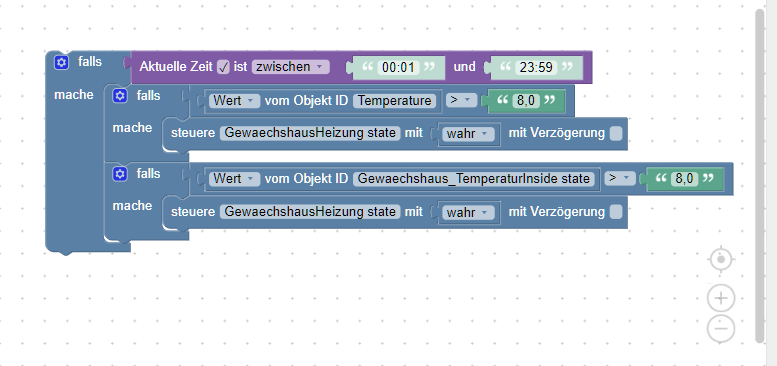

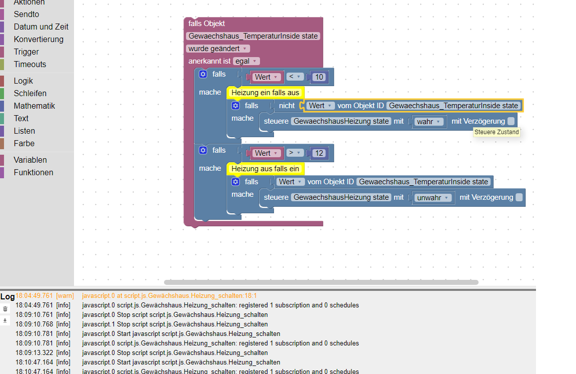

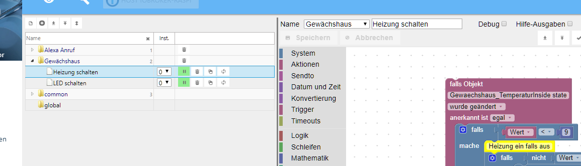

                                            Ich bin am Boden zerstört :?:
                                            Die Schaltsteckdose reagiert nicht auf das Blockly.
                                            Habe schon versucht über andere Datenpunkte eine Verbindung zu erreichen,
                                            aber leider ohne Erfolg.
                                            Wenn ich "Blöcke prüfen" aufrufe kommt OK.
                                            Gruß Michael
