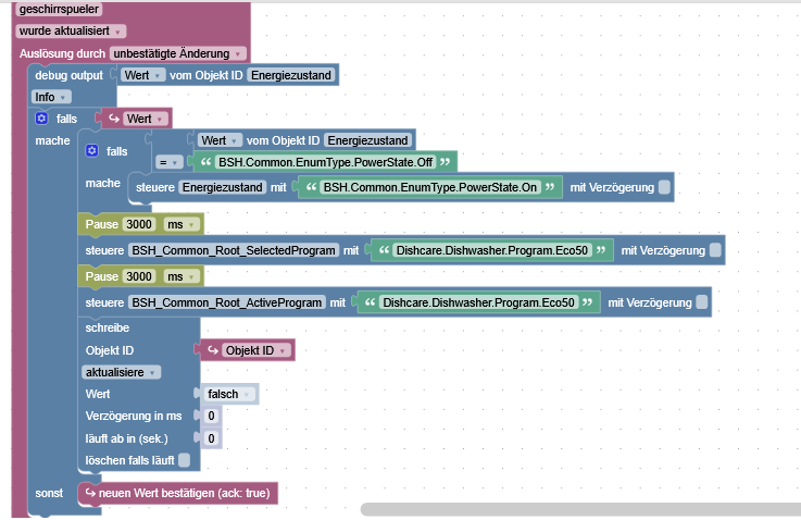

      Habe leider mit meinen neuen Siemens Geschirrspüler auch ein Problem. Bekomme mein gewünschtes Programm nicht gestartet. Kommt natürlich eine Fehlermeldung Status 409.
      Werde morgen erneut mit geänderten Blockly versuchen das Programm zu starten.

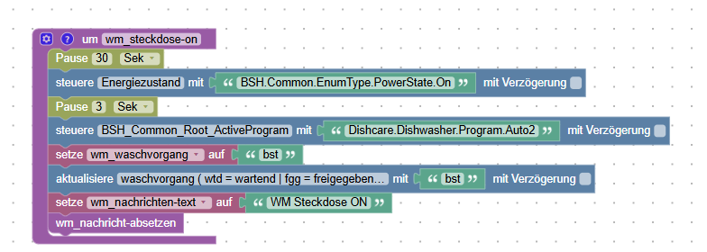

          Das ist mein Ablauf: 6eb9bb22-39ac-4be2-9603-e9c9d75bf33c-image.png
          Am Geschirrspüler schalte ich ein, und aktiviere den Autostart
          Falls jemand eine Idee hat, gerne posten 🙂

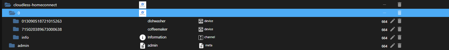

                                  Alternativ installiere die den Cloudless-Homeconnect Adapter, ich habe den installiert und bin absolut zufrieden, einfach super

                                    @RISSN Den kenn ich gar nicht. Muss ich mal schauen. Danke für den Hinweis.
                                      RISSN @Merlin123 last edited by
                                      @merlin123
                                      ist halt ohne Cloud, direkt im internen Netzwerk, ohne Probleme
                                      Merlin123 1 Reply Last reply Reply Quote 0
                                      • Merlin123
                                        Merlin123 @RISSN last edited by
                                        @rissn Hab ihn mal installiert, sieht gut aus! 🙂 Mal genauer schauen, ob da alles wie beim anderen Adapter ist, dann kann ich meine Sachen umbauen....
