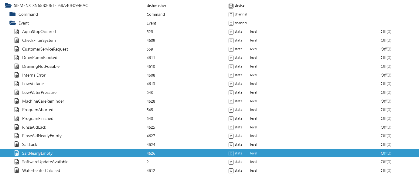

                          Hi, kurze Frage:
                          gibt es bei den Spülmaschinen das Objekt "events.Dishcare_Dishwasher_Event_RinseAidNearlyEmpty" nicht mehr?
                          Ich hatte mich sonst immer per Alexa/Telegram erinnern lassen, wenn Salz aufgefüllt werden sollte.

                                Lucky_ESA Developer Most Active @Krys last edited by
                                @krys sagte in Test Adapter homeconnect (BSH Home-Connect) v0.0.x:
                                @arteck Heftig.
                                Wieso gibts das bei mir plötzlich nicht mehr. War vorher auch da...
                                Hast du den Adapter mal deinstalliert? Der Event kommt nur wenn er ansteht und die Maschine eingeschaltet ist. Nach Erhalt des Events wird das Objekt angelegt.

                                          Krys @Lucky_ESA last edited by
                                          @lucky_esa deinstalliert nicht, aber geupdatet. Dann war er weg. Aber wenn es so ist, wie du schreibst, dann sollte er beim nächsten Mal wieder da sein. Ich beobachte. Danke!
