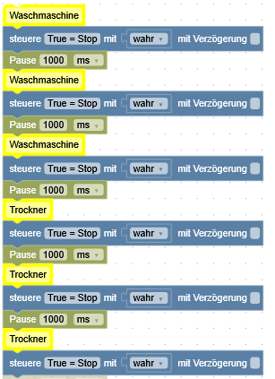

                                    Lucky_ESA Developer Most Active @Merlin123 last edited by
                                    @merlin123 Unglaublich...Vielleicht mal den Geschirrspüler per APP einschalten und dann mal schauen. Habe auf meinem DEV-Server auch das Thema, dass nicht alle Spülgänge angezeigt werden. Erst wenn ich den in der APP auswähle, wird dieser dann von der API geliefert.
                                    Implementiere derzeit ein Rate Limit damit nich immer soviele Errors im Log erscheinen.
                                    Kannst du mir da helfen und mal 2 Blocks provozieren? Sind dann nur 1 Minuten Sperren.
                                    Gruß//Lucky
                                    • Merlin123
                                      @lucky_esa Klar, wenn Du mir sagst wie ich die Blocks provozieren kann 🙂
                                        @merlin123 sagte in Test Adapter homeconnect (BSH Home-Connect) v0.0.x:
                                        Kannst du die ersten drei Steuerungen auf die Waschmaschine setzen und die letzten 3 auf den Trockner.
                                        Jeweils auf homeconnect.0.xxxx.commands.BSH_Common_Command_StopProgram
                                        Kommt bei der 6 Steuerung die Fehlermeldung Too many requests in einem JSON?
                                        Wenn ja, dann sind Abfragen für 1 Minute gesperrt. Mit einem Gräte habe ich das oft genugt getestet aber nicht bei 2. Verstehe die Beschreibung nicht auf Home Connect bzw. verstehe ich diese will es aber nicht wahr haben.
                                        Gruß//Bodo
                                        Merlin123 1 Reply Last reply Reply Quote 0
                                        • Merlin123
                                          Merlin123 @Lucky_ESA last edited by
                                          @lucky_esa Das kam raus:
                                            @merlin123 Vielen Dank. Unglaublich dass das Rate Limit nicht per Device ist. Wenn man mehr als 3 Geräte hat wird man dazu gezwungen, sich einen anderen Account anzulegen und die Geräte aufteilt.
