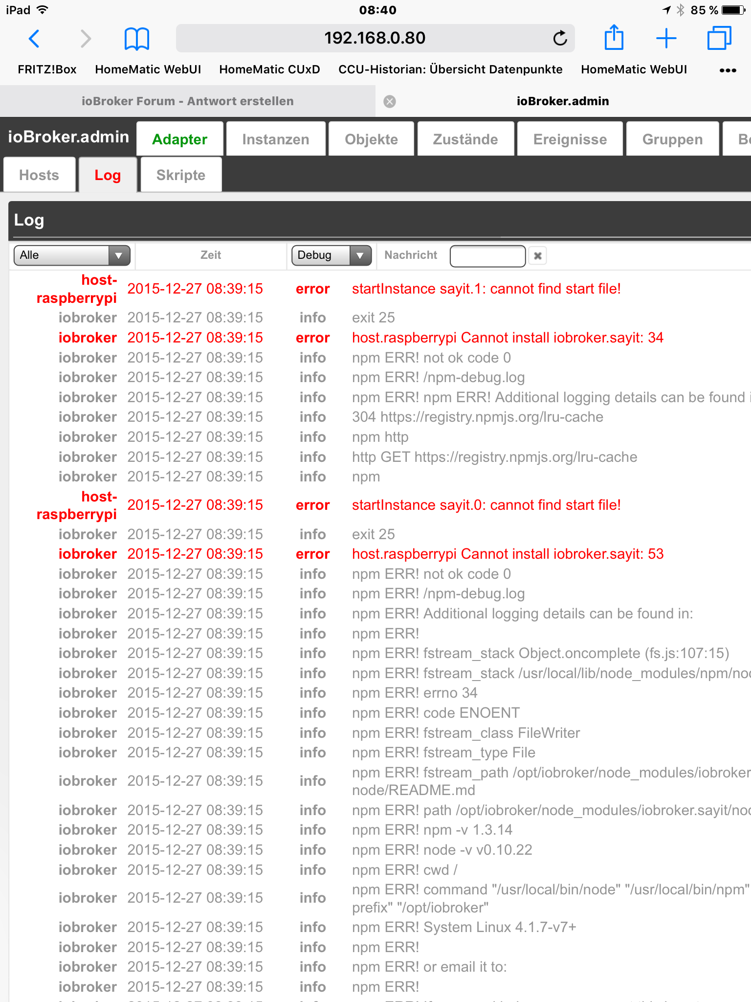

    4. Seit dem Update des Admin auf 0.7.2 geht hier nix mehr
      skorpil last edited by
      Sonos Adapter funktioniert nicht
      Sayit geht nicht
      Simple Web Adapter ist komplett verschwunden und ich kann ihn auch nicht mehr installieren, da ich ihn schlicht nicht sehe
      Bin hilflos.
      2995_meross_log.txt
      • eric2905
        eric2905 last edited by
        Was steht denn im Log?
        Gruß,
        Eric

            4848_meross.txt

                    Nachdem ich gerade das Verfahren aus http://forum.iobroker.net/viewtopic.php?f=17&t=1866, also
                    cd /opt/iobroker
                    ./iobroker stop
                    npm install iobroker.admin
                    npm install iobroker.js-controller
                    chmod 777 * -R
                    iobroker start
                    angewendet habe, scheint iobroker inclusive Web Adapter, Sayit und Sonos wieder zu laufen.
