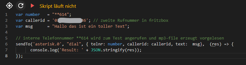

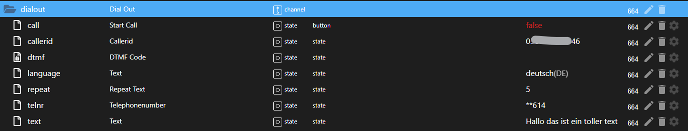

                                            und hier der Screenshot
                                            So, habe doch schon alles geändert, brachte aber nichts, im Log steht trotzdem cannot start asterisk….
