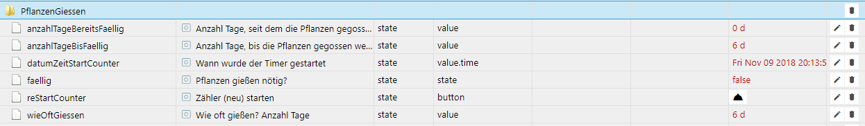

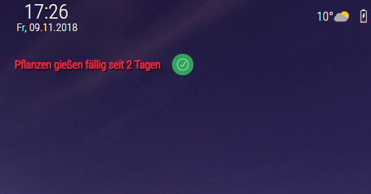

      folgendes Skript bietet eine Erinnerung (über VIS, aber auch dank Datenpunkte über Email, usw.), dass die Pflanzen wieder gegossen werden müssen 😄
      Das ganze benötigt keine Hardware (also wie Xiaomi usw.), sondern zeigt einfach nach einer voreingestellten Anzahl von Tagen in VIS an, dass das Gießen wieder fällig ist. Das heißt, dass nach z.B. 7 Tagen folgende Meldung im VIS erscheint:
      Sobald die Pflanzen gegossen wurden, bestätigt man dies im VIS, und die Meldung erscheint erst wieder nach 7 Tagen, hierbei wird wieder neu gezählt ab dem Zeitpunkt der Bestätigung, also erst sobald gegossen wurde.
      Mein Skript ist noch „experimentell“, teste es also derzeit selber. Kann sein, dass es noch einen Versatz um +/- 1 Tag gibt, falls das so ist, dann werde ich das korrigieren bzw. freue mich über Rückmeldung.
      Es gibt die folgenden Datenpunkte:
      Im Datenpunkt „wieOftGiessen“ stellt Ihr dabei die Anzahl Tage ein, wie oft gegossen werden soll.
      Hier ein Widget-Export fürs VIS:
