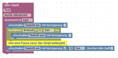

      Habe dann ein Testskript mit einer IR LED geschrieben was folgendes machen sollte:
      LED ein –- warte 6 Sekunden --- LED aus --- und erst dann nach 2 Sekunden wieder LED an
      Ja ich könnte nach dem letzten ein Befehl die gesamte Verzögerungszeit auf 8 Sekunden setzen aber das möchte ich nicht.

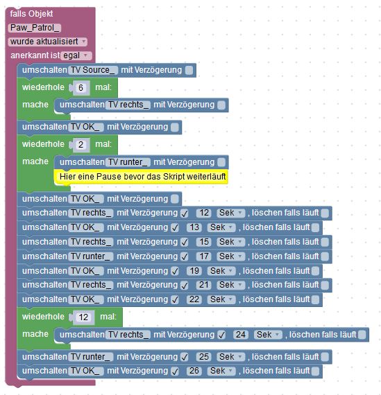

      Und hier noch das Original Skript um das es geht

        Die wiederhole Funktion arbeitet den Inhalt sehr schnell ab, deshalb solltest da auf alle Fälle noch ein Verzögerung einbauen. Die Timeout Funktion unterscheidet sich von der Verzögerung darin, das der Inhalt erst nach Ablauf der Verzögerung abgearbeitet wird im Gegensatz zur "normalen" Verzögerung, da hier der Befehl eingelesen wird und "nur" verzögert ausgeführt. Das macht meist kein Unterschied, kann aber gezielt eingesetzt werden, wenn z.B. auf ein Trigger gewartet werden muss. Bei der Verzögerung wird der Trigger gelesen und die Aktion zwar verzögert ausgeführt, aber der Stand des Trigger beim Einlesen verwendet. Beim Timeout wird der Stand des Triggers bei der Ausführung verwendet. Das der kleine aber feine Unterschied.
        Hat zwar nicht direkt was mit Deinem Problem zu tun, wird Dir aber bestimmt weiterhelfen um die gewünschten Wartezeiten sinnvoll zu setzten.
