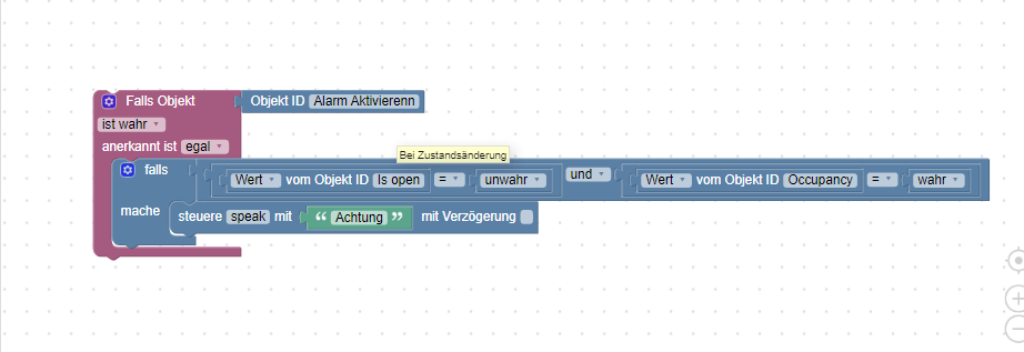

      Hallo, ich möchte wenn meine Alarm anlage aktiv ist und meine Haustür zu also false ist und der bewegungsmedler im Haus Bewegung also true ist, alexa mich erinnert mit einem text also speak das die Alarm anlage noch an ist.
      ish habe was gebaut aber das klappt nicht
      • Peoples
        Peoples last edited by
        Ich kenne mich mit Blocky nicht aus und hoffe dass ich das richtig interpretiere da ich alles in Script mache, aber wenn ich das so lese fehlt da nicht der Auslösetrigger?
        Der Bewegungsmelder muss doch der Auslösetrigger sein und prüft dann nur ab ob die Haustüre zu und die Alarmanlage scharf ist?
        BTW. ist das ne klasse Idee die ich bei mir auch machen werde, da ich das schon einige Male vergessen habe :mrgreen:
          denjo last edited by
          jooo, danke wieder was gelernt
