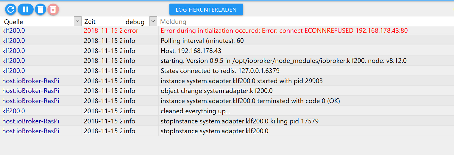

        MiSchroe last edited by
        Welche Firmware-Version hast Du auf dem Velux Interface installiert? Aktuell funktioniert der Adapter nur mit der alten Firmware. Mit der Firmware 2.0.0.71 bekommt das Interface eine komplett neue Schnittstelle. Ich bin gerade dabei, auf diese neue Schnittstelle umzustellen.
        Wenn du noch die alte Firmware drauf hast, poste bitte das Log vom Adapter.
        Michael

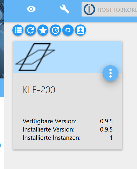

          Fraenki23 last edited by
          Hallo
          Danke für deine Hilfe. Ichhabe die Version 0.9.5 .
          Die Velux Getaway ip ist die 192.168.178.43
          Bin mir nicht sicher was ich bei den Einstellungen eintragen muss.

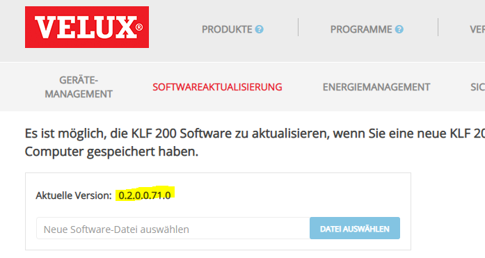

            Hallo Fränki,
            ich vermute, dass Du bereits die aktuelle Firmware 0.2.0.0.71.0 auf dem KLF-200 Interface installiert hast. Damit funktioniert der Adapter noch nicht, ich arbeite aber daran. Du kannst die Firmware-Version überprüfen, indem Du dich am KLF-200 per Web-Browser anmeldest. Mit der neuen Firmware geht das übrigens nur noch in den ersten 10min nach Neustart des Interfaces.
            Das sieht dann ungefähr so aus:
            Viele Grüße
              Hallo Michael
              Ich habe die 09.5
              kann gar keine andere installieren.
              Gruß Frank
                Hallo Frank,
                Das ist die Adapter-Version. Ich meine aber die Version des KLF200-Geräts. Wenn du dort kurz den Stromstecker ziehst und wieder einsteckst, startet für 10min das WLAN des KLF200. Auf der Unterseite findest Du ein Schild mit dem Namen des WLAN und das Passwort. Den Namen des WLAN findest du als SSID, bei mir heißt es z.B. VELUX_KLF_ und dann kommen 4 Zahlen und Buchstaben.
                Verbinde dich also bitte mal mit einem Notebook, Tablet oder Handy mit diesem WLAN. Das Passwort ist auf dem Schild direkt darunter angegeben.
                Dann rufst du in einem Webbrowser die Seite http://klf200.velux auf. Dort sollte eine Anmeldeseite mit VELUX-Logo erscheinen. Dort gibst du das Web-Logon Passwort ein. Das ist velux123, wenn du es nicht geändert hast und ist auch das, welches im Adapter eingetragen werden muss.
                Nach dem Login findest du bei den Einstellungen unter dem Punkt Softwareaktualisierung die Version.
                Wenn dort die Version 0.2.0.0.71.0 steht, dann hast du schon die neue Firmware und der Adapter funktionier damit noch nicht.
                Viele Grüße
                Michael![](</s><URL url=)<link_text text="https://uploads.tapatalk-cdn.com/201811 ... d7fc24.jpg">https://uploads.tapatalk-cdn.com/20181116/ef7713f22b5f528f5e43f38703d7fc24.jpg</link_text>" />
