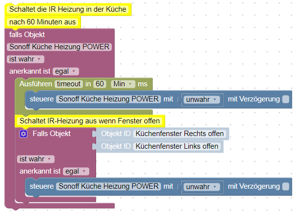

      ich bastele gerade ein Skript für meine IR Heizung in der Küche.
      Da ich zwei Küchenfenster habe soll die Heizung, wenn sie eingeschaltet ist. ausgeschaltet werden wenn eines der beiden Fenster aufgemacht wird.
      Gelöst habe ich das mit Blockly und Timeout.
      Jetzt hat meine Frau festgestellt, dass die Heizung nach schließen des Fensters nicht wieder angeht.
      Hier mal mein Skript:
      Wie kann ich es lösen, dass der Timeout nicht aufgehoben, sondern nur unterbrochen wird?
      Danke im voraus,
      Bernd

        Das geht nicht. Aber die Lösung ist: Timeout neu setzen wenn das Fenster zu geht. Musst nur aufpassen das du ihn nicht mehrfach startest.

          Und, du musst die Heizung irgendwie wieder einschalten, wenn du sie über die Fensterkontakte ausschaltest. Erst dann wird deine Ausführungsbedingung wieder neu gestartet (und damit gelten dann wieder die 60 MInuten).

              Geht so etwas eventuell mit einer Schleife:
              Wenn Fenster zu
              erhöhe "i" von 1 bis 60 in Schritten von 1
              Wenn Fenster auf
              erhöhe "i" von 1 bis 60 in Schritten von 0
              Wenn Fenster wieder zu
              prüfe "i" und wenn kleiner als 60 erhöhe "i" von 1 bis 60 in Schritten von 1
              könnte das so oder so ähnlich funktionieren??
