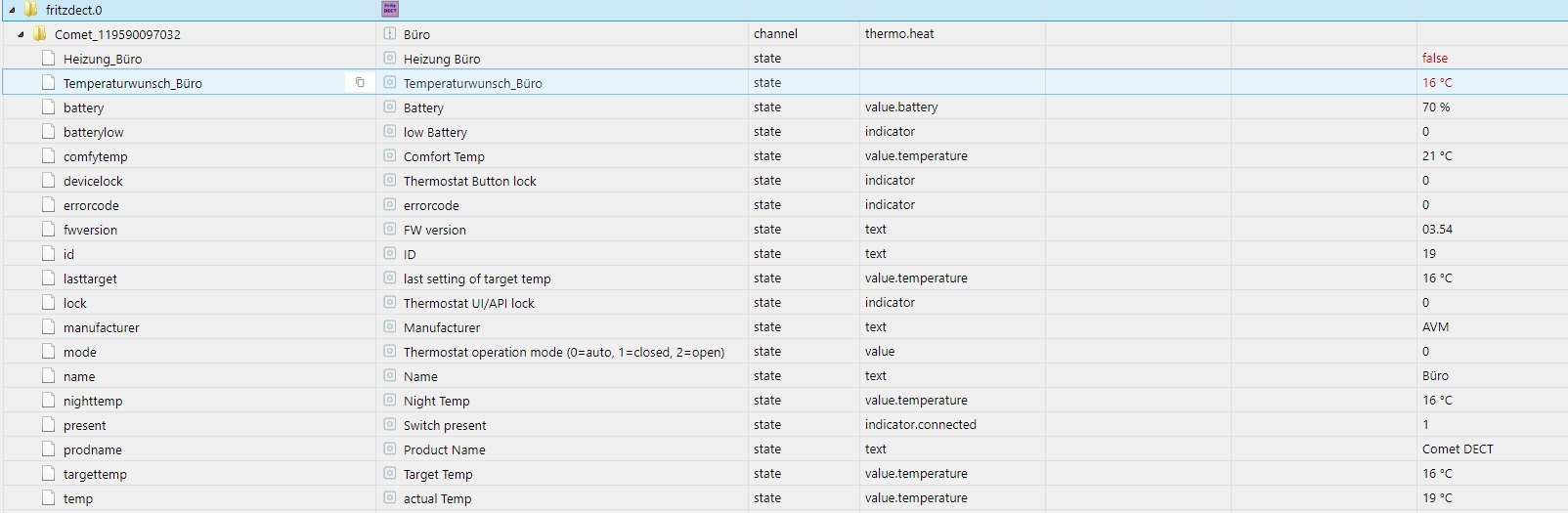

      Ich möchte per Alexa / Node-Red einen Wert in ein Objekt eintragen lassen. Nur wie löse ich das?
      Hintergrund ist, dass der eingetragene Wert in °C verwendet wird, um ein Comet-DECT (Fritz) Heizkörper-Thermostat zu steuern.
      Wenn ich den Wert manuell eintrage funktioniert auch alles. Und jetzt sollte Alexa das eben noch übernehmen können.

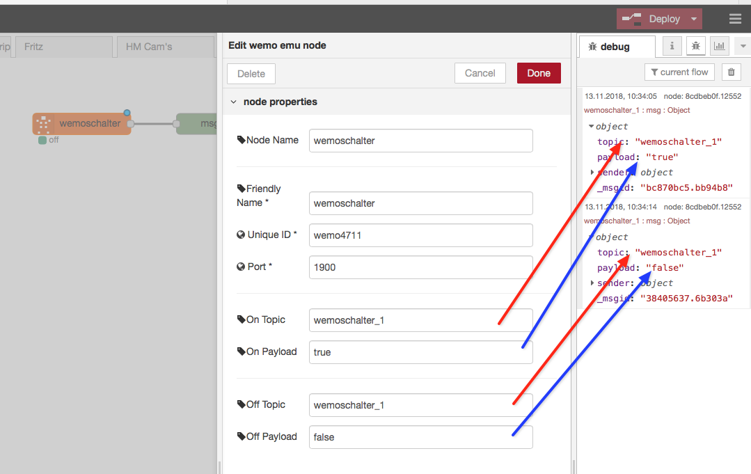

              In der Anlage noch ein paar Bilder. Es ist ein Wemo-Emu. Vielleicht ist das auch schon falsch?
              Es soll einen Wert in das Feld "Temperaturwunsch_Büro" eintragen.
                rewenode last edited by
                Ich hab jetzt keinen wemo Emulator im Einsatz. Aber wie ich das lese, emuliert der, einen Schalter.
                Den kannst du per Alexa ein- oder ausschalten.
                In der note-konfiguration kannst du dann festlegen, was im msg.payload und im msg.topic stehen soll, wenn du deinen emulierten wemo-schalter einschaltest bzw. ausschaltest.
                Für Temperaturen wird dir das nicht helfen fürchte ich.
                Willst du das wemo-node als Schalter einsetzen, musst du die Konfiguration entsprechend ausfüllen. z.B.
                Dann musst du den Port 1900/udp im Router freigeben https://github.com/biddster/node-red-co … leshooting
                Der Port in der Konfiguration sollte eigentlich frei bleiben können, dann sucht er selbst einen freien Port.
