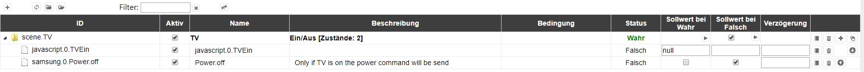

      Nun möchte ich also eine Scene erstellen und die beiden Zustände hinzufügen.
      Sieht dann so aus:
      Mein Problem ist nun, dass die Scene offenbar immer beide Zustände aktiviert.
      Bedeutet also folgendes:
      Sollwert wahr:
      TV ein –> schaltet aus
      TV aus --> schaltet ein
      Sollwert falsch:
      TV ein --> schaltet aus
      Wie schaffe ich es also, dass nur einer der beiden Zustände aktiviert wird ??
