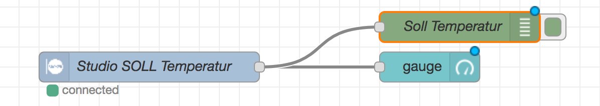

      Das ist der Teil der nicht (immer) funktioniert. Machmal werden auch Daten angezeigt, ich vermute das ist aber immer erst der Fall wenn ich dieses Element über node red bearbeitet habe und dann das ne Zeit lang im cache ist:

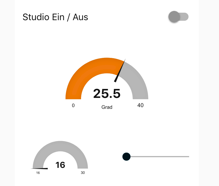

      Konkret sieht das Ergebnis dann folgendermasen aus:
      Eigentlich steht in diesem Element:
      Die Werte des node liegen auch in diesem Bereich (Range 16 bis 30).

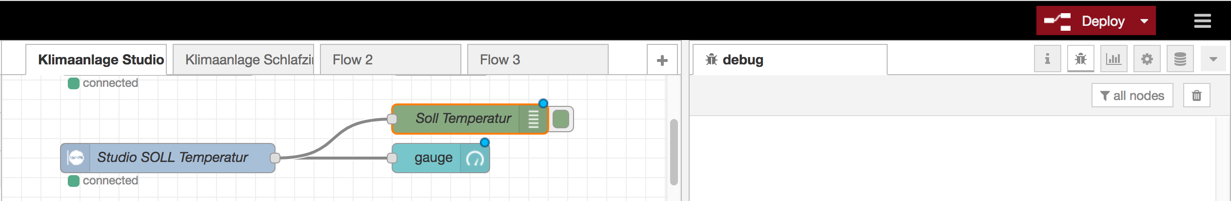

      Das Merkwürdige ist das auch das Debug output keine message erhält:

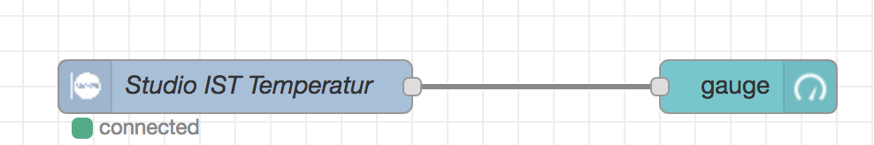

      Das komische ist das es bei anderen Nodes immer einwandfrei klappt zum Beispiel dieser hier:
      Also IST Temp funktioniert immer, SOLL klappt manchmal oder manchmal nicht.

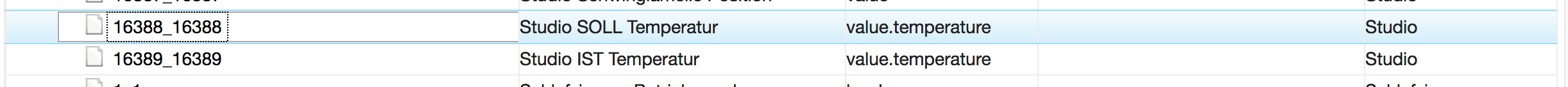

      Die objekte im broker sehen für mich auch identisch aus:

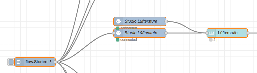

        ok, hat sich erledigt. Ich habe verstanden. Node-red bekommt die Werte immer erst dann mit wenn ein Object geändert wird.
        Mit dem Object "io broker GET" und einem einmaligen inject bei start ist mein problem gelöst.

            Natürlich, ich habe es jetzt so gemacht das ich einmalig bei Start über ein inject einmal mit dem io.broker get den aktuellen Wert auslesen.
            Wenn er dann später über etwas anderes geändert wird, bsp. Alexa dann erfolgt die Benachrichtigung über das zweite io broker object das bei Änderungen die nachricht erzeugt.
