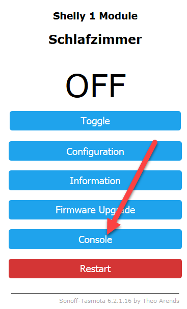

      Ich habe einen Shelly1 mit zwei Taster installiert. Auf dem Shelly habe ich Tasmota geflasht. Leider finde ich in der Konfiguration keine Einstellungsmöglichkeiten, Taster zu definieren. Mit der originalen Firmware geht die ja problemlos. Habt ihr mir hierzu einen Tip ?

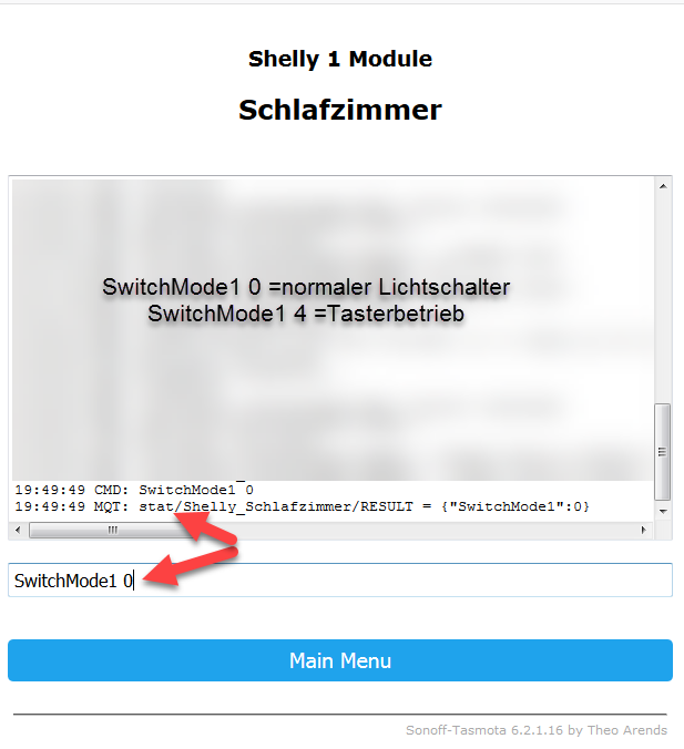

        da hier offensichtlich niemand die Lösung weiß, und ich es mittlerweile hinbekommen habe, möchte ich euch die Lösung nicht vorenthalten:
        Ich hoffe es hilft jemandem 🙂
          Jan1 last edited by
          Google mal nach Tasmota Befehle, sollte man schon kennen wenn man Tasmots nutzt. Da steht das und noch viel mehr. Sollte übrigens toogle Mode sein und den kann an für Taster verwenden.
