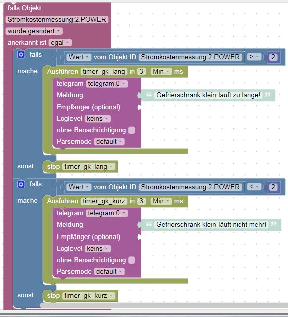

      Einer von unseren alten Gefrierschränken bleibt gerne mal hängen (läuft dauernd oder läuft gar nicht).
      Das Problem möchte ich überwachen.
      Ich habe mir ein Script in Blockly gebaut dass, abhängig von der Leistung und Laufzeit, eine Meldung bringt.
      Leider kommt diese Meldung, während der GS läuft alle paar Sekunden, als Trigger habe ich "falls Objekt wurde geändert", das passiert natürlich dauernd im Betrieb. Im Zustand GS aus ist das etwas unkritischer, ausser jemand macht die Tür auf (Licht an).
      Wie kann ich mein Blockly Script so verbessern dass ich nur eine Meldung bekomme wenn der GS wirklich länger oder kürzer als Xmin läuft ?
      Die 3 Minuten sind übrigens nur zum testen, damit ich schneller Ergebnisse habe.
      Andi

        Aus messtechnischer Sicht her wäre es vielleicht sinnvoll, wenn du den gemessenen Strom/Leistung über einen gewissen Zeitraum mittelst und dann den gemittelten Wert auswertest.

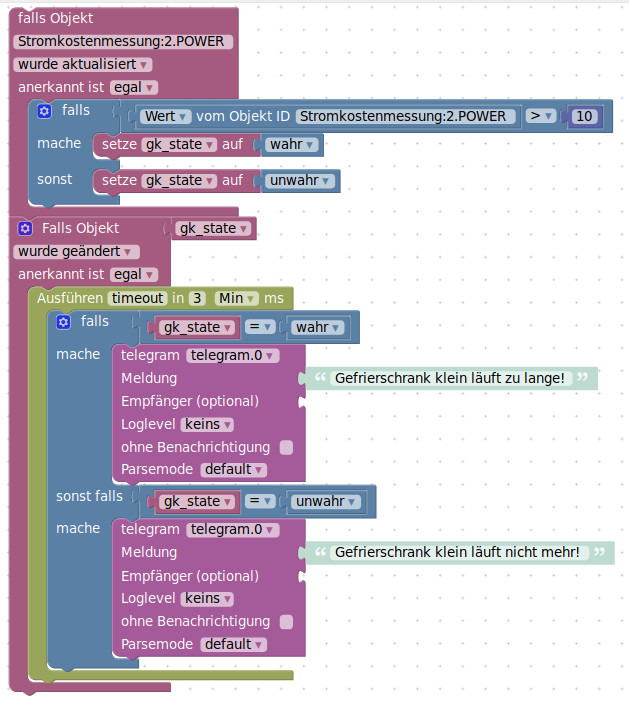

          ich habe versucht das Thema nochmal anzugehen und als neue Lösung vorher eine Variable definiert, die den Status anhand des Stromverbrauchs ermittelt und nicht mehr so zappelt.
          Leider funktioniert das Script nicht. Ich habe weder eine Fehlermeldung im Debug noch eine Funktion.
          Was habe ich falsch gemacht ?
          Andi

            du könntest das Script (oberer Screenshot) von ingod adaptieren. Da handelt es sich zwar um eine Waschmaschine aber die grundlegende Funktion ist glaub ich gleich.
            Link: viewtopic.php?f=21&t=8750&p=195166&hili … ne#p195071
            Vielleicht hilft's 😉

              Ja, habe alles so gelassen nur auf externe Variablen umgestellt.
              Jetzt funktioniert alles. Danke !
