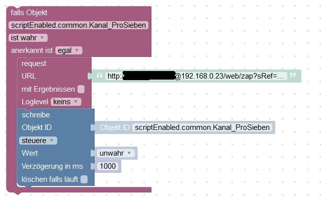

          Ich habe es jetzt mit einem JavaSkript gelöst:
          Habe ein Skript erstellt das als "Taster" dienen soll und sich selbst wieder ausschaltet:
          Wenn das Skript auf "wahr" gesetzt wird, schaltet mein Receiver mit den http request auf den entsprechenden Kanal. Danach schaltet sich das Skript dann nach 1000 ms wieder automatisch aus.
          In Yahka dann einfach ein "Switch" nehmen.
          Keine Ahnung ob das die eleganteste Lösung ist, funktioniert aber.

            Ich wusste nicht, dass man quasi das Script wieder deaktivieren muss. Ich habe nun auch umsetzen können (allerdings mit JS und nicht mit Blocky).
