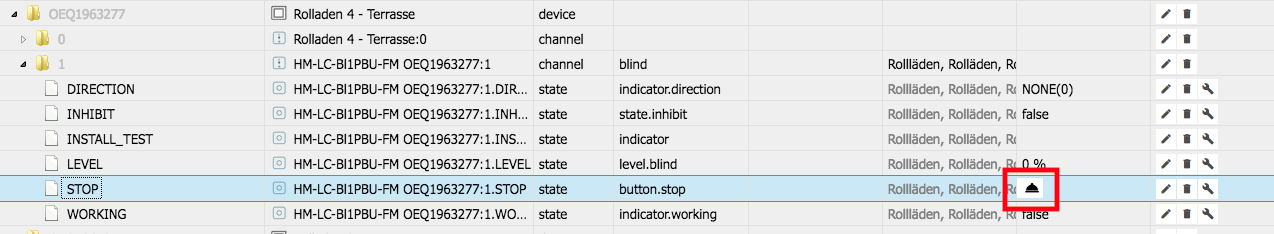

      ich möchte über node red meine Rolläden steuern. Diese werden über iobroker über eine ccu2 gesteuert.
      Hoch/ Runter fuktioniert nur leider kann ich keinen stop befehlt absenden sodas die Rolläden in der Position stehen beleiben in der sie grade sind.
      Über iobroker kann ich das über die oberflächen machen mir "simuliere Tastendruck".
      Gibt es eine Möglichkeit das über node red zu "aktivieren" (also das stopen).
      Fals es andere möglicheiten gibt den stop Befehl zu senden dann ist mir das auch recht.
      vielen dank im voraus
      Jens
        sabix last edited by
        ok, eigentlich ganz einfach das hätte ich auch vorher ausprobieren können.
        einfach TRUE an das objekt schicken, das löst den Schalterdruck aus.
