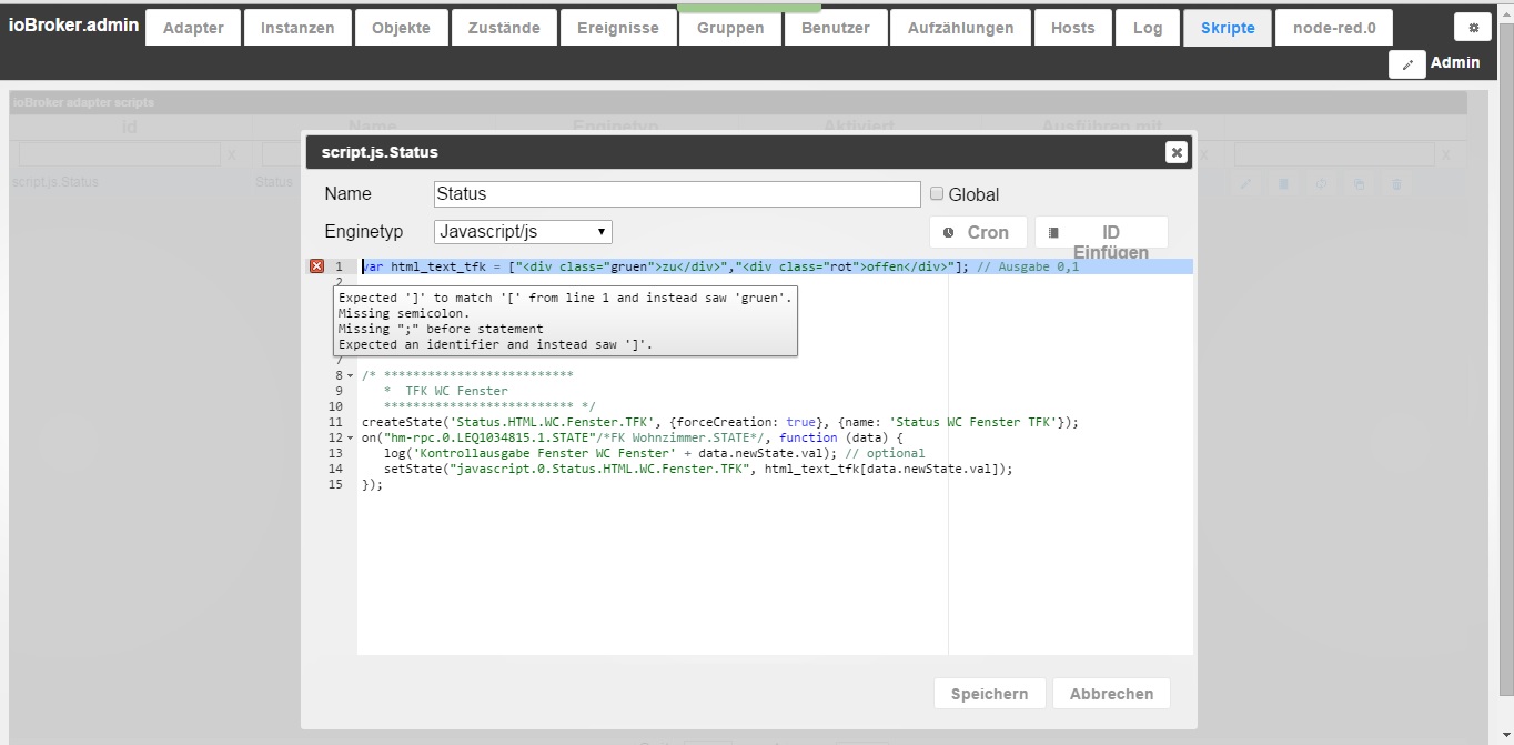

                      Ich wollte eine Tabelle der Fenster Kontakt machen so wie es wahrscheinlich jeder von euch hat.
                      Wie auch in dem Bericht beschrieben http://forum.iobroker.net/viewtopic.php?t=1371
                      Jedoch bekomme ich in der Tabelle leider immer nur „null“ angezeigt anstelle von „zu“ oder „offen“ ich vermute das das auslesen der werte und übergeben nicht recht funktioniert.
                      Habt ihr eine Idee wie man am besten vorgeht und ob ich das Problem richtig erkannt habe.
                      Bei der var Deklaration für das Script zeigt er mir auch einen Fehler an das ein „;“ fehlen würde.
                      Ich habe eines an das Ende gemacht hat aber leider nichts gebracht.
                      • Jey Cee
                        Der Status Null heisst dass das Objekt noch leer ist, also ist deine Schlussfolgerung absolut richtig, die Werte werden nicht übergeben.
                        Hier mal ein paar mögliche Fehlerquellen: Javascript Adapter aktiviert Ja/Nein, Skript Aktiviert Ja/Nein, ID's im Script mit dem dafür vorgesehenen Button eingefügt?
                        Das Semikolon muss an der Richtigen stelle sitzen, wenn die Fehlermeldung weg ist dann passt die stelle.
                        Ich hoffe das hilft dir.

                          Ich glaube es liegt an dem Semikolon, hat jemand noch eine Idee.
                          • Jey Cee
                            Ah jetzt. In der ersten Zeile definierst du eine Variable und gibst ihr einen String, der muss aber von " " umschlossen sein.

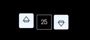

                                      Dann brauchst Du die folgenden 3 Widgets (ist nur ein Beispiel - die kannst Du designen wie Du möchtest.
                                      [{"tpl":"tplIconInc","data":{"oid":"javascript.0.BoseVolume","visibility-cond":"==","visibility-val":1,"step":"5","minmax":"100","text":"","repeat_delay":"800","repeat_interval":"800","src":"/icons-mfd-png/control_arrow_up.png","imageHeight":"","invert_icon":true},"style":{"left":"487px","top":"225px","width":"50px","height":"50px"},"widgetSet":"jqui"},{"tpl":"tplValueFloat","data":{"oid":"javascript.0.BoseVolume","visibility-cond":"==","visibility-val":1,"is_comma":"true","factor":"1"},"style":{"left":"550px","top":"230px","color":"White","text-align":"center","width":"50px","height":"50px","border-width":"1px","border-style":"solid","border-color":"white","font-family":"Comfortaa-Light","font-style":"normal","font-variant":"normal","font-weight":"lighter","font-size":"20px","line-height":"50px"},"widgetSet":"basic"},{"tpl":"tplIconInc","data":{"oid":"javascript.0.BoseVolume","visibility-cond":"==","visibility-val":1,"step":"-5","minmax":"0","text":"","repeat_delay":"800","repeat_interval":"800","src":"/icons-mfd-png/control_arrow_down.png","imageHeight":"","invert_icon":true},"style":{"left":"610px","top":"230px","width":"50px","height":"50px"},"widgetSet":"jqui"}]
                                      Wenn Du in Deiner View dann auf den Linken der 3 Buttons klickst, wird die Lautstärke um den Wert 5 (einstellbar im Widget) erhöht. Jeder Klick 5 mehr.
                                      Beim Klick auf den rechten Button geht das Spiel rückwärts.
                                      In der Mitte wird dann die Lautstärke angezeigt.

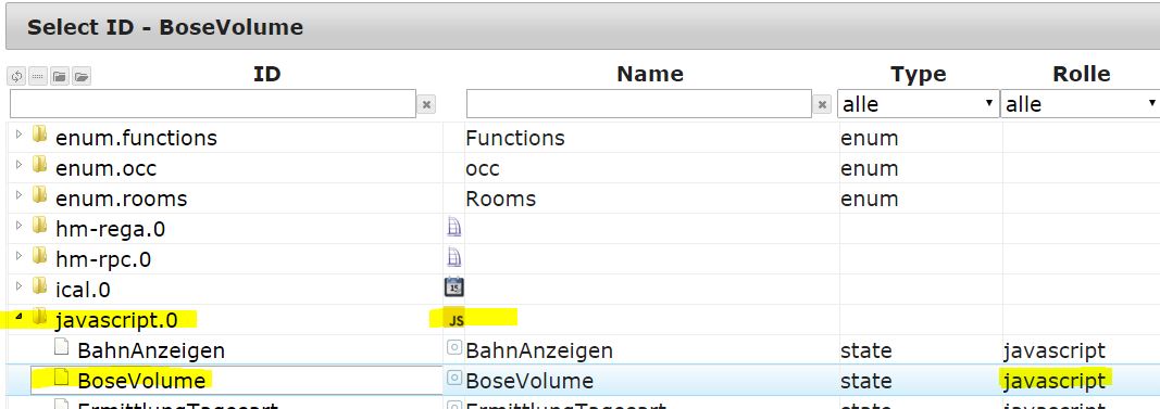

                                        Awacs2000 last edited by
                                        Hi!
                                        Danke Dir erst einmal für Deine ausführliche Beschreibung. Allesding stehe ich immer noch ein wenig auf dem Schlauch.
                                        Ich habe jetzt folgenden Status bzw. folgendes gemacht:
                                        -Java-Instanz läuft
                                        ~~![](</s><URL url=)http://up.picr.de/24216164yd.jpg" />
                                        -Dein Skript unter "Skripte" mit dem Namen "BoseVolume" gepackt
                                        ~~![](</s><URL url=)http://up.picr.de/24216203ct.png" />
                                        -die Java-Instanz mal neugestartet und der Datenpunkt ist nun da unter "ObjectID".
                                        Diesen habe ich dann im Widget erneut ausgewählt. Und zwar links, mittig und rechts.
                                        ~~![](</s><URL url=)http://up.picr.de/24216223er.jpg" />
                                        Im VIS ändert sich in der Mitte dann nichts bei Klick auf "UP" oder "DOWN".
                                        ~~![](</s><URL url=)http://up.picr.de/24216237jk.png" />
                                        Wo hängts denn noch?~~~~~~~~
                                        • Jey Cee
                                          Javascript.0.BoseVolume ? In deinem screenshot steht script_js.BoseVolume und erstellt hast du in deinem script BoseVolume erzeugt das heisst die Object ID passt nicht.
                                          Gesendet von meinem Jolla mit Tapatalk
                                          • htrecksler
                                            htrecksler Forum Testing last edited by
                                            genau, du musst den Datenpunkt im Widget eintragen "javascript.0.BoseVolume"
