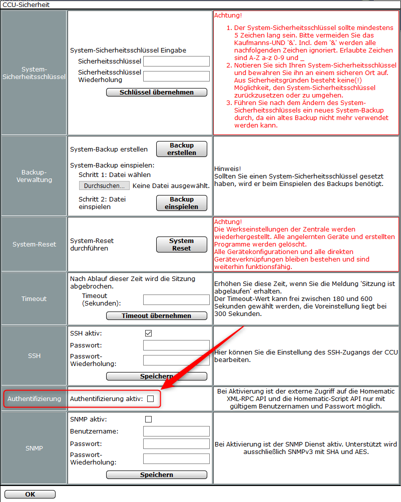

        sorry hab es hinbekommen. Authentifizierung musste der check raus in der CCU3 Software
          kingofbavaria last edited by
          Hallo und guten Abend, in welchem Untermenü findet man die check-box?
          Danke und Grüße,
          Harald
          • Dutchman
            Man sollte die Checkboxen nicht aussetzen (Netzwerksicherheit) sondern die neue Adapter Version nehmen weiche Authentifizierung möglich macht 🙂

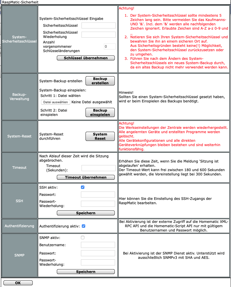

                  @shrike:
                  Jetzt las ich den Tipp mit Checkmark setzen oder nicht und die bisher leider unbeantwortete Frage, wo die Checkbox zu finden wäre. `
                  auf der CCU: Einstellungen / Systemsteuerung / Sicherheit
                  Dann nach Authentifizierung suchen.
                  Allerdings ist schon ein hm-rpc 1.8 wohl vorhanden, der das Problem löst (wird nur noch nicht zum Update angeboten).

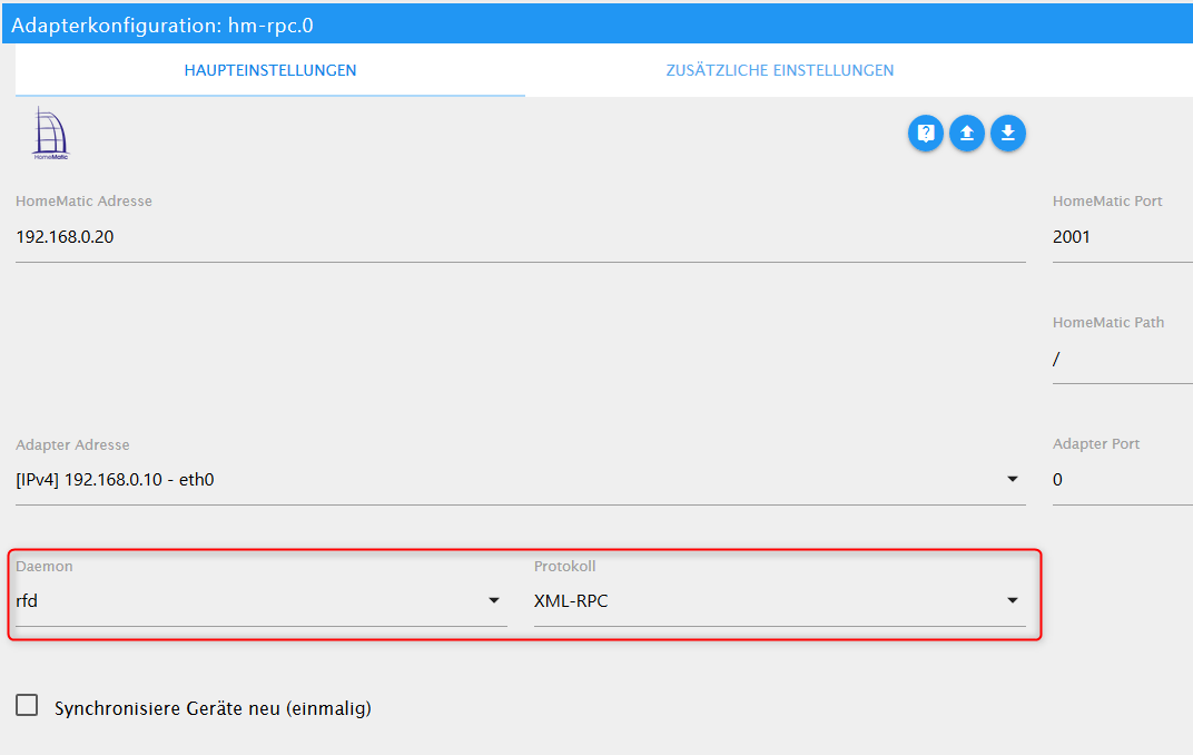

                    • foxriver76
                      foxriver76 Developer last edited by

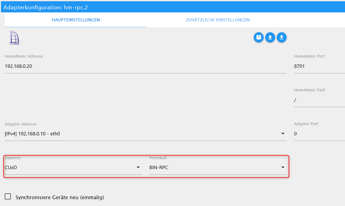

                      Bin rpc ist falsch muss XML rpc
                        Spike08122 last edited by
                        Ja, das wars. Danke
                        Funktioniert wieder 😄
                        Verstehe ich zwar nicht ganz warum, hatte da nichts geändert. :?:
                        Gruß Spike
                        • foxriver76
                          Bin-rpc wurde seitens der CCU abgeschafft für externe Verbindungen außer für CuxD. Kam also mit einem Firmware Update der ccu

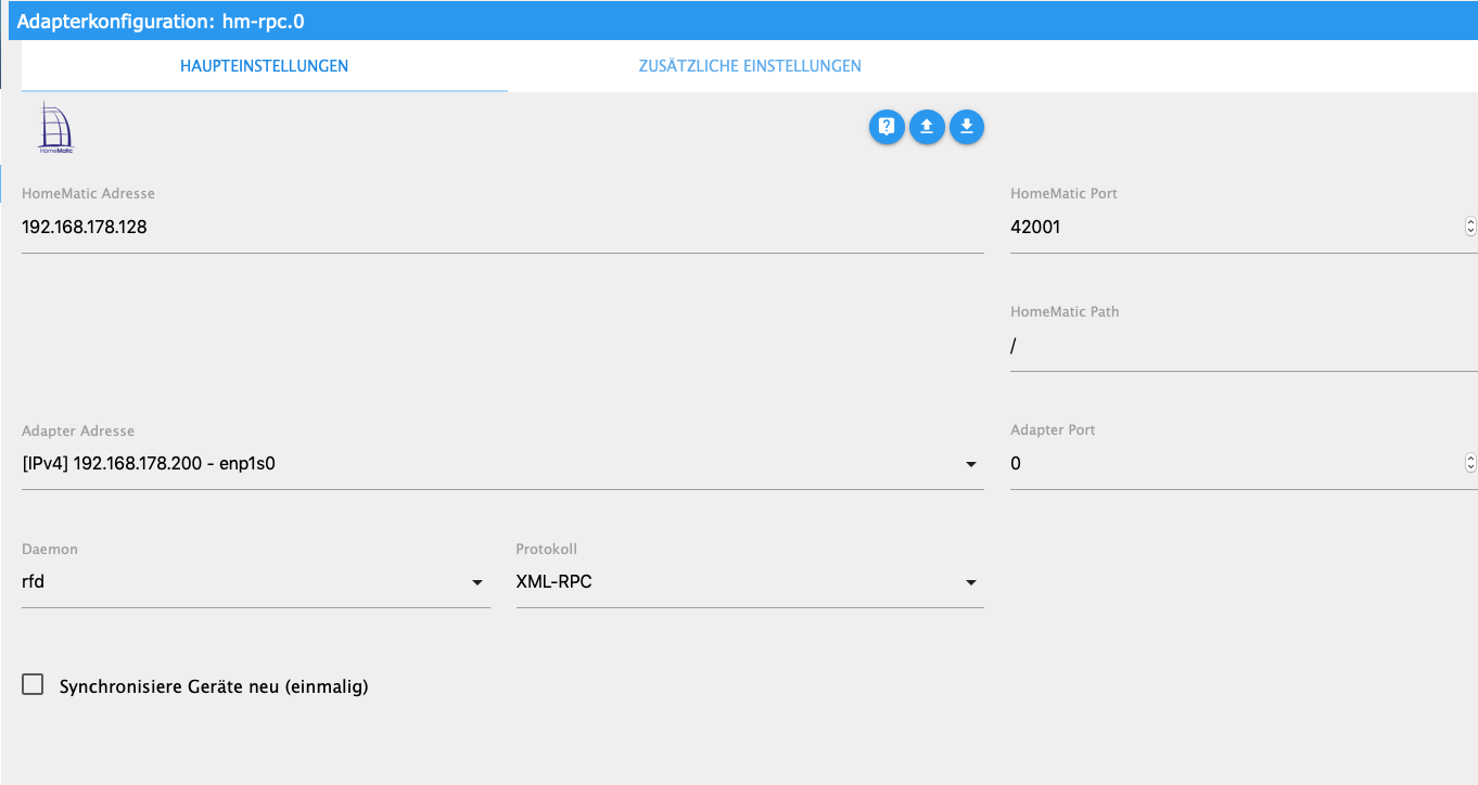

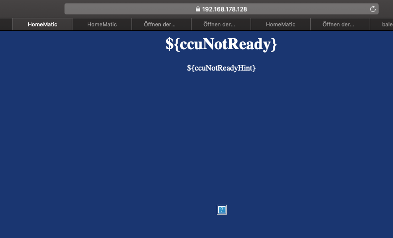

                              Was ist denn der erste Screenshot?
                              Rainer
                              • I
                                iKlaus last edited by
                                Das ist wenn ich den Link "https://192.168.178.128:42001 " aufrufe, dann bekomme ich das angezeigt !
                                Gruss Klaus
                                  Und was verbirgt sich hinter dem Link?
                                  • I
                                    Das Bild !
                                    Das ist das was mich ja stutzen lässt !
                                    • foxriver76

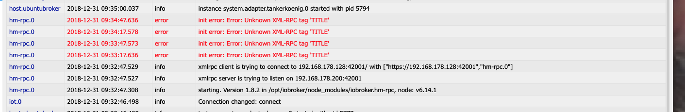

                                      kannst du mal die komplette logzeile anschauen was da steht bei unknown XML Tag. Meistens kommt da eine Seite mit Unauthorized zurück. Musst auf log herunterladen im Admin klicken oder auf der Festplatte in iobrokerOrdner/log/ schauen, da sind die Zeilen nicht abgeschnitten.
                                        Ich gehe mal davon aus, dass der von mir angefragte link auf die webui der ccu3 geht.
                                        Wenn das so ist und der gepostete Screenshot dann zu sehen ist, ist es ein Problem mit der ccu3.
                                        Dann kann ioBroker gar nicht kommunizieren.
                                        Rainer

                                            Ah sorry, er loggt wohl doch nicht die komplette Seite. Allerdings sollte er eigentlich nach den Zugangsdaten fragen im Browser wenn du die Seite aufrufst, die bei dir als 'not ready' angezeigt wird. Passiert das?
                                            Hast du die CCU mal neu gestartet?
