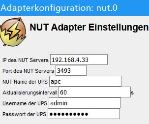

                  Hier meine Adapter Konfig:
                   ![3467_nut.jpg](/assets/uploads/files/3467_nut.jpg)

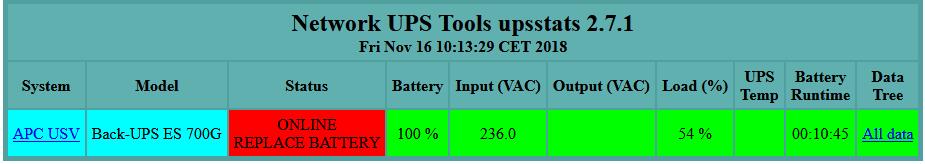

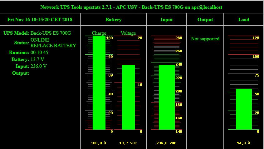

                    Kuddel last edited by
                    Das Webinterface funktioniert auch schonmal:
                    Leider kommen im ioBroker immer noch keine Daten an

                        • apollon77
                          apollon77 last edited by
                          Dann bin ich weiter bei: irgendwas verweigert den Zugriff direkt auf Netzwerkebene! Da musst Du schauen was das ist, Sorry
