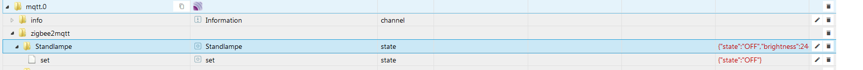

              Hab es jetzt selbst hinbekommen. Im MQTT Adapter muss die Set Variable und der friendly name selbst angelegt werden:
              Beispiel Philips Hue: Friendly Name in der Zigbee2mqtt config: Standlampe
              0. Lampe mit zigbee2mqtt pairen…
              1. In der zigbee2mqtt config Friendly Name anpassen, hier Standlampe
              2. Objekt Standlampe anlegen
              3. Objekt set anlegen
              Mit den Werten {"state":"OFF"} und {"brightness":244} kann die Lampe gesteuert werden.
