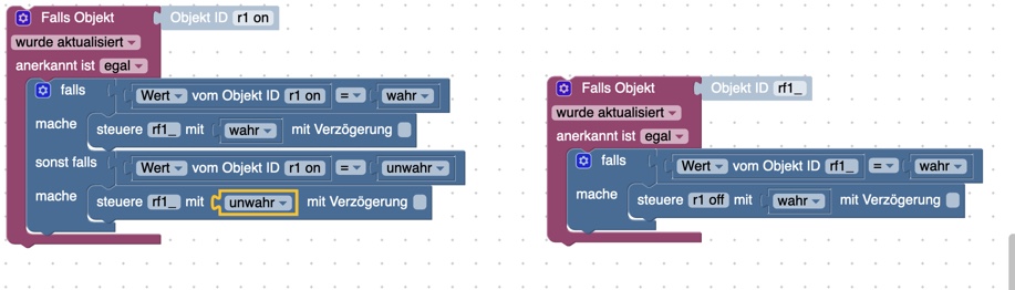

      komme bei meinem 1. Versuch mit IOBroker leider nicht weiter!
      hab dieses Script gebastelt um eine Funksteckdose zu steuern.
      Es funktioniert auch alles soweit aber leider genau verdreht, beim einschalten geht die Funksteckdose aus und beim ausschalten geht die Funksteckdose an.
      RF1 ist das virtuelle Gerät welches auf True schaltet wenn der Schalter im Iphone auf an Steht und false wenn der Schalter auf aus steht.
      r1 on und r1 off sind die Befehle um die Steckdose aus und einzuschalten.
      Kann jemand auf die Schnelle erkennen wo der Fehler liegt?
      Danke schonmal im Vorraus!! Gruß Andreas

        wenn ich das richtig überblicke sorgt der linke Teil deines Blockly (wenn r1 on dann rf1 wahr) im rechten Teil deines Blockly dafür, dass die Steckdose ausgeschaltet wird (wenn rf1 wahr dann r1 off = wahr; also Steckdose aus). Soweit richtig?
        Wie wird denn die Steckdose vom iPhone aus (YAHKA) eingeschaltet?
