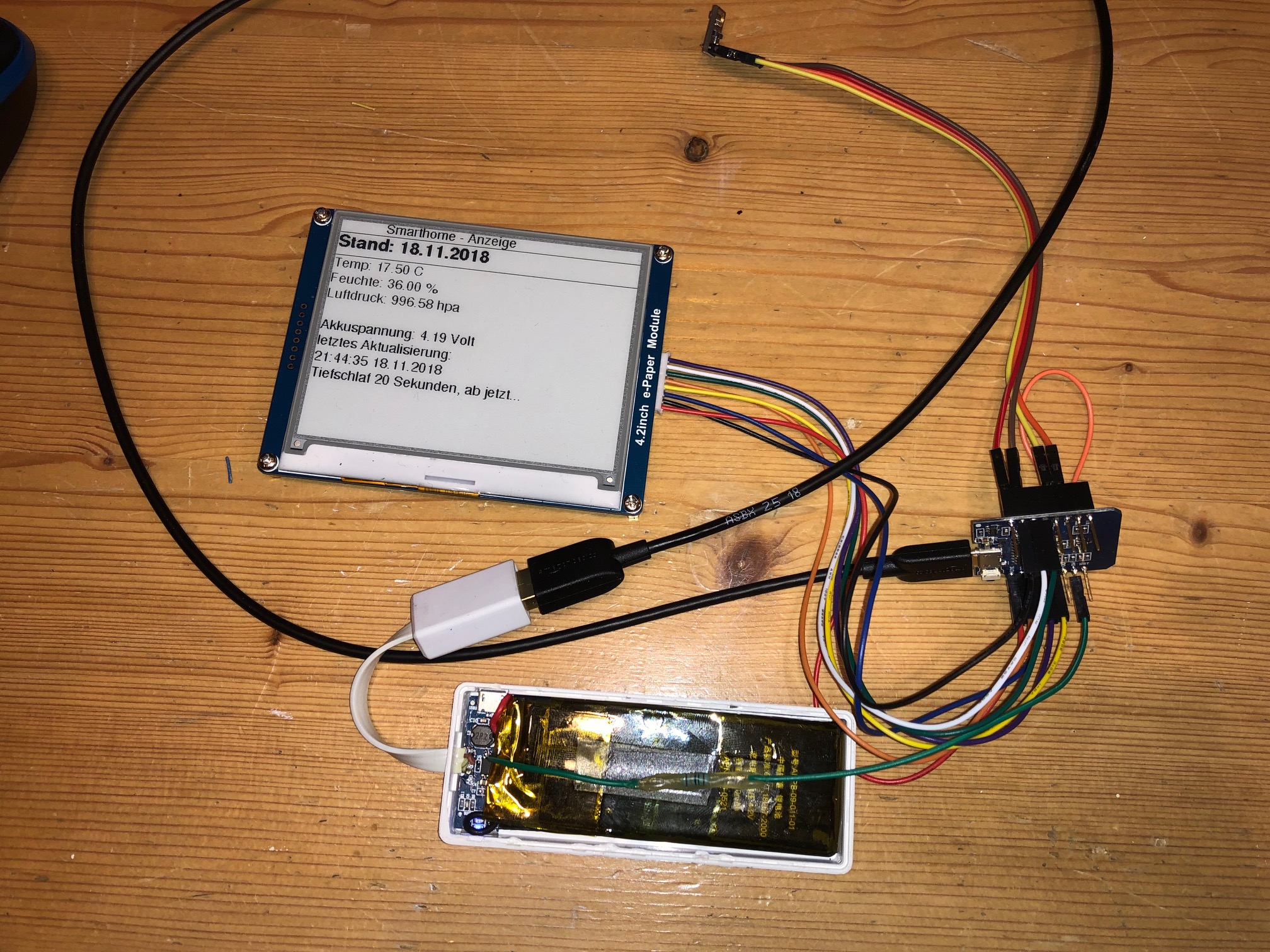

      Hallo Community,
      ich bastele in meinem aktuellen Projekt ein e-paper Display zusammen auf dem ich gerne auch Daten aus iOBroker anzeigen möchte.
      Mit ESPeasy klappt das nicht, da es keine richtige Unterstützung für e-paper Displays gibt, und ich mir gerne alle Möglichkeiten offen lassen möchte.
      Ich sollte wohl noch noch erwähnen, dass ich alles zusammenkopiert habe, da Arduino für mich eine neue Welt ist. (Kann php programmieren aber kein C) 8-)
      Ich bin auf die Möglichkeit mit simpleAPI gestossen und habe mich schon gefreut, dass ich die Lösung habe.. Pustekuchen.. :x
      Wenn ich die URL: "http://192.168.200.101:8087/getPlainVal … Temperatur" im Browser aufrufe bekomme ich genau was ich will "3.5".
      Jetzt muss die Temperatur nur noch in ein Variable aber genau da scheiter ich.
      Die Anleitung: https://glaskugelsehen.wordpress.com/20 … 66-teil-1/ hat mir leider nicht weiter geholfen, da ich keine Verbindung bekomme.
      Im Wlan ist der Wemos D1 Mini, denn die Uhrzeit frage ich bereits vom Zeitserver ab und schreibe diese auf das Display.
      Ich bin mir sicher das es für einen mit Erfahrung in Arduino ein Kinderspiel ist, aber nicht für mich, daher hoffe ich hier Hilfe zu bekommen, denn ein Status Display via e-Paper Display ist finde ich eine tolle Sache.
      Hier der Auszug aus dem Code:

      Anbei noch ein Bild von meinem Projekt:
      Für einen Tipp wäre ich sehr dankbar!
