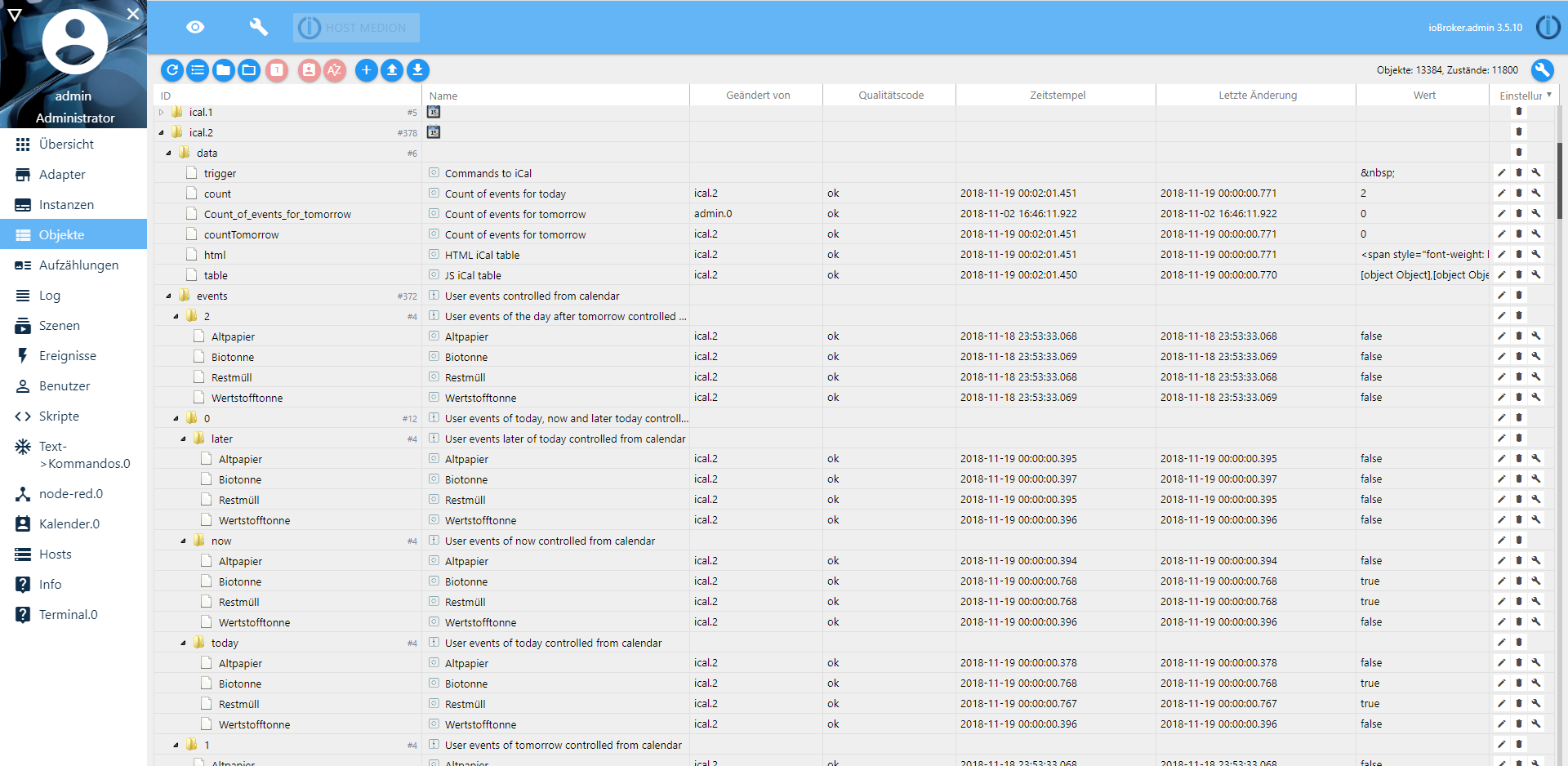

      Hallo, das ist aber Richtig so, weil der ical2 hat bei mir nur Mülltermine.
      Ich habe für bestimmte Termine eine Instanz angelegt.
      ical0 = Alle Termine
      ical1 = Geburtstage
      ical2 = Müll
      Sigi

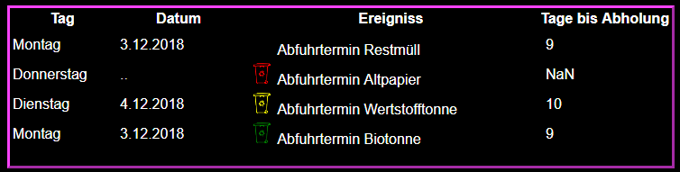

            Das meinte ich, weil ja gerade bei Müllterminen die Anzahl der Tage wichtig wäre. Andere Termine verwende ich (noch) nicht, weshalb ich die Auswahlmöglichkeit vorgeschlagen habe.
            Enrico
            • sigi234
              sigi234 Forum Testing Most Active last edited by
              Achso du meinst sowas:
              • Jeeper.at
                Jeeper.at last edited by
                Ja, genau. Das ist aber wohl mit dem Script gemacht. Ich fände es toll wenn das im Adapter direkt vorhanden ist.
                Lg
                Günther

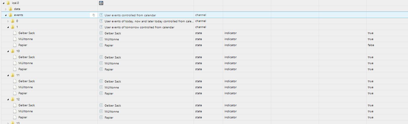

                    D. h. ich habe vor zwei Tagen aktualisiert und da waren es noch 6 Tage bis zur nächsten Abholung. Heute sind es noch vier Tage. Unter 6 und 5 sind aber weiterhin die Datenpunkte auf true.
                    Hat das auch noch jemand? Ich hatte ja eben zum Testen die Instanz gestoppt und wieder gestartet, die Objekte haben weiterhin true angezeigt!
                    Enrico
                    • eric2905
                      eric2905 last edited by
                      Habe jetzt nur eine Instanz laufen und der 0er-Eintrag (also heute) wird gelöscht, sobald ich die Instanz neu starte.
                      Von unterwegs getippert
                        Ich habe eben nochmal probiert, ich kann das nicht bestätigen. Eigentlich bist du ja der Profi und müsstest die Fragen stellen! 😄
                        Jetzt frage ich mal (ohne wirklich Bescheid zu wissen! :lol: ), ich frage eine ics Datei im Internet ab hier mal meine Einstellungen:
                        Vielleicht hilf dir das ja weiter bei der Suche nach der Ursache.
                        Enrico

                            @RappiRN:
                            Dafür hab ich grad gesehen, dass die Events bestehen bleiben.
                            Hat das auch noch jemand? Ich hatte ja eben zum Testen die Instanz gestoppt und wieder gestartet, die Objekte haben weiterhin true angezeigt! `
                            Ich muss mich nochmal selbst zitieren! 😄
                            Das Problem besteht immer noch, nun sind schon fast alle Datenpunkte auf "true" und bleiben auch leider so! In den Einstellungen habe ich nichts gefunden, was dieses Verhalten beeinflussen könnte! 😞
                            Enrico

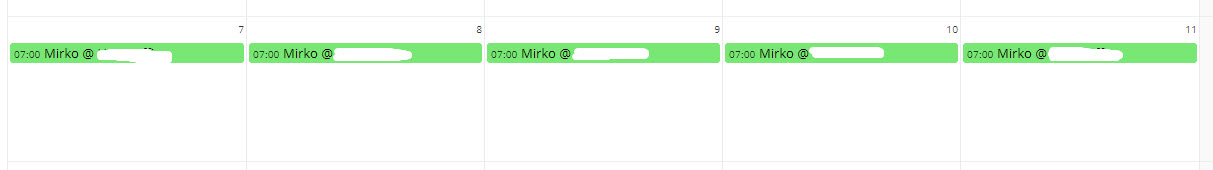

                                      hat hier noch jemand das Problem das bei Serien Terminen scheinbar immer der letzte Tag fehlt !?
                                      Ich habe in meinem Nextcloud Kalender mal meinen Arbeitsbeginn für 2019 eingetragen. Dabei ist mir jetzt aufgefallen das in der VIS immer der Letzte Termin der Serie fehlt.
                                      In Nextcloud sieht es so aus:

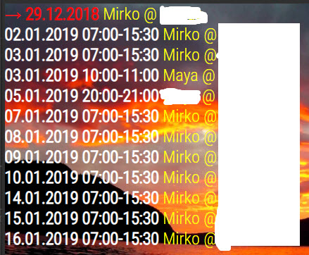

                                      So sieht es dann in VIS aus:
                                      Ist das ein Bug?
