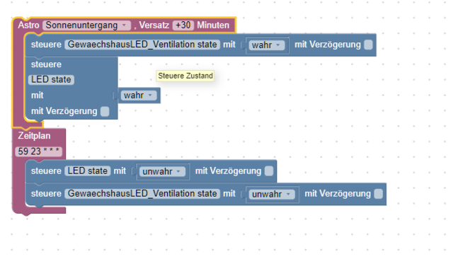

      In meiner Gewächshaus Steuerung habe ich HM Schaltsteckdosen
      und einen FS20 vierfach Schaltaktor verbaut. Dieser ist noch ein Altbestand
      und zum Entsorgen zu schade.
      Kanal 1 schaltet die LED Pflanzenlampe,
      Kanal 2 schaltet die Ventilation.
      Soweit klappt es ganz gut.
      Problem ist aber, das FS20 nich bidirktional arbeitet und dadurch
      Schaltbefehle nicht ankommen.

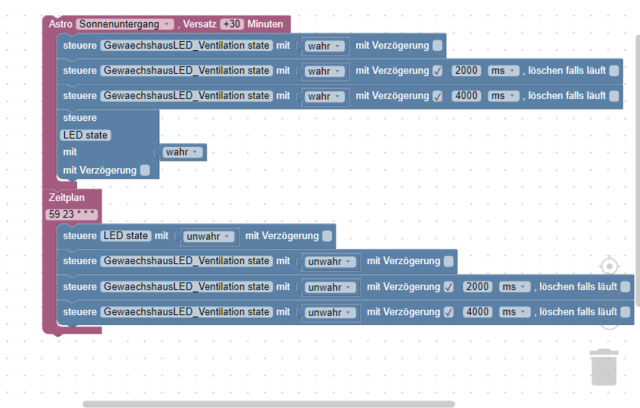

      Ich möchte jetzt das der EIN bzw AUS Befehl 3x wiederholt wird.
      Habe das Blockly wie zu sehen geändert.
      ist:
      neu:
      Kann das so funktionieren oder gibt es für Wiederholungen eine andere Möglichkeit.

      • AlCalzone
        Das dürfte so funktionieren und ist vermutlich die einfachste Möglichkeit.
