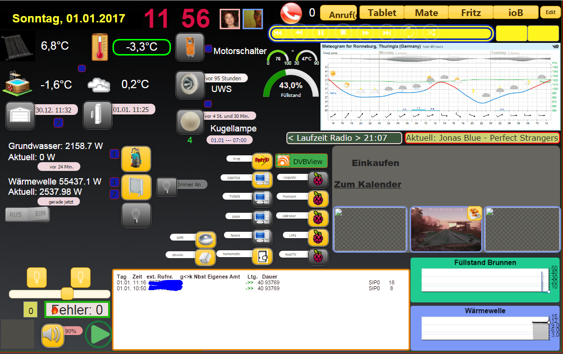

                    crepp last edited by
                    hier der view
                    686_view.png und hier die Ausgabe der Console:
