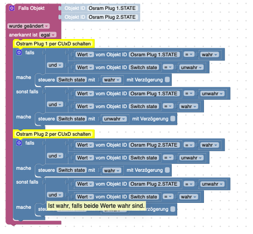

            Ich steuere mit diesen Skripten 2 Osram Smart Plug+
            Mit dem folgenden Skript wird der Schaltzustand des Plug auf das CuXD-Gerät übertragen. Wenn man das Gerät z.B. per Gerätetaste schaltet wird dadurch auch das CuXD-Gerät auf den entsprechenden Wert gesetzt.
            "Switch state" ist der Datenpunkt des Plug
            "Osram Plug 1/2.STATE" ist der Kanal des CuXD-Gerätes
            Arbeitsweise: Wenn Plug ein und CuXD aus dann CuXD ein, Sonst-Wenn Plug aus und CuXD ein dann CuXD aus
            Sicher könnte man das ganze noch etwas kürzer gestalten…. aber ich kann mir nur schlecht die HM-Programmierung abgewöhnen. :mrgreen: 6696_bildschirmfoto_2018-11-26_um_20.29.12.png

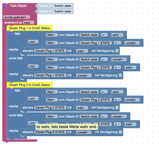

            In diesem Skript läuft es dann umgekehrt, hier wird der Aktor über die Zustandsänderung des CuXD-Gerätes geschaltet.
            Ich habe das alles über 2 getrennte Skripte geregelt weil ich es so übersichtlicher und lesbarer finde. (bin ja auch noch Anfänger)
