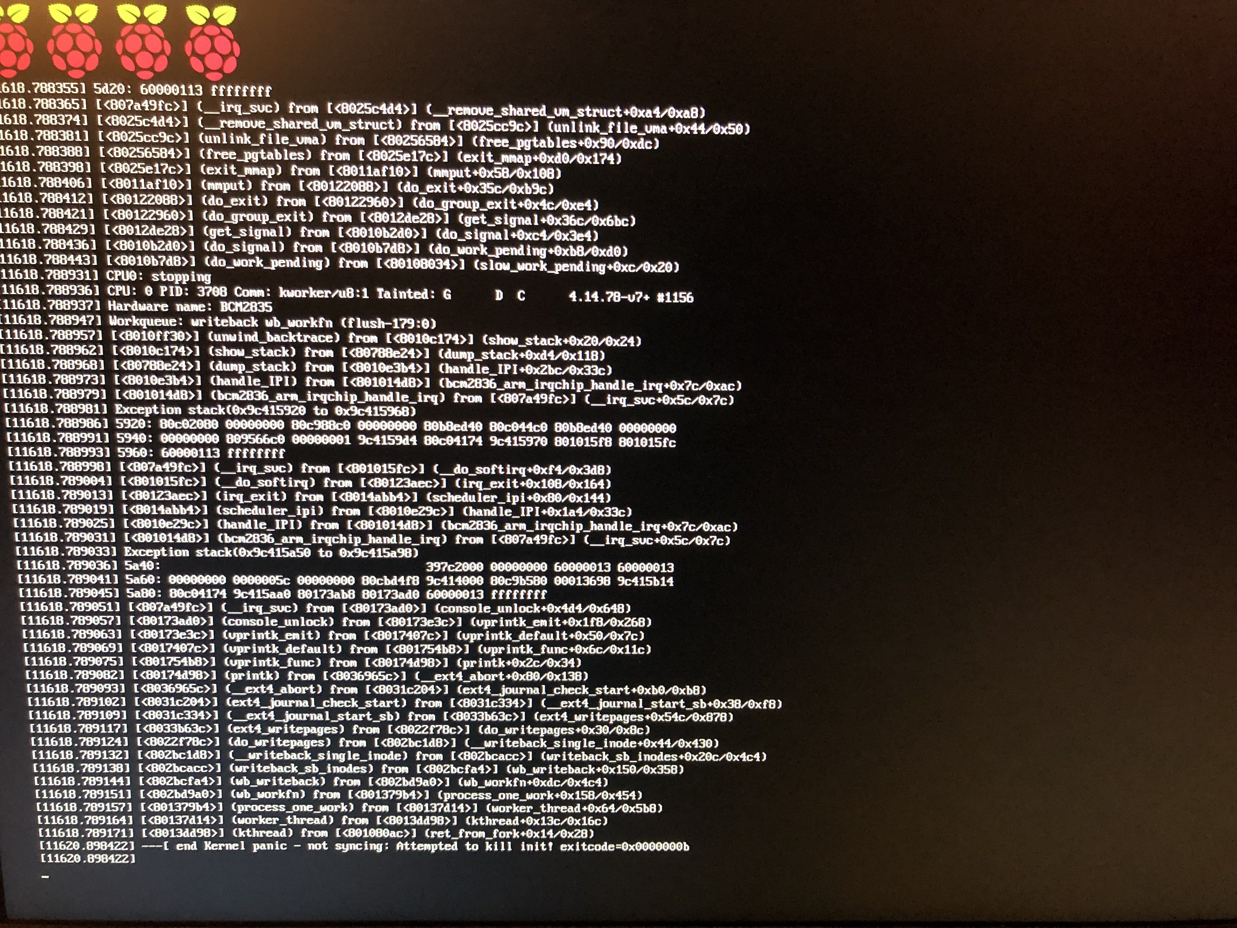

      ich habe nun seid einiger Zeit das Problem, dass der Pi sich mit einer Kernel panic verabschiedet, leider kann ich nicht herausfinden woran es liegt.
      Der Pi, ioBroker sowie alle Adapter sind auf einem Aktuellen stand.
      Im Anhang befindet sich ein Bild von der/den Fehlermedlungen.

        Was für ein Netzteil versorgt den PI?
        Mal ein Kernel Update versucht.
        Das log bitte kopieren und als Text einfügen.

          Das Netzteil hat 2,5A es ist ein Pi3
          Kernel update habe ich letzte woche durchgeführt, leider ohne erfolg.
          Logs habe ich leider keine
          Linux version 4.14.78-v7+ (dc4@dc4-XPS13-9333) (gcc version 4.9.3 (crosstool-NG crosstool-ng-1.22.0-88-g8460611)) #1156 SMP Tue Oct 23 14:34:39 BST 2018

            Ob es 2,5A hat oder nicht… dazu gehört auch eine Stabile Spannung.
            Es gab hier schon etliche im Forum die Aufgrund "Schwacher" Netzteile ähnliche Probleme hatten.
            Logs gibt es immer 😄
            /var/log/syslog
            ````zum Beispiel.

              Ok, dass problem trit alerdings auch mit unterschiedlichen Netzteilen auf
              cat /var/log/messages

              • wendy2702
                wendy2702 last edited by
                Unterschiedlich heißt ja nicht "besser".
                Egal…
                In dem Syslog ist kein Kernel Panic.
                Auf deinem Bild steht aber ein Fehlercode und zumindest der bringt etwas wenn man Googelt:
                https://www.google.de/search?q=kernel+p ... e&ie=UTF-8
                  TomCatShS last edited by
                  Ich werde es nochmals mit einem anderen Netzteil probieren, kannst du mir eins empfehlen ?
                  • wendy2702
                    Ich nutze aktuell diese:
                    https://www.elv.de/goobay-micro-usb-net … -pi-3.html
                    Und für meine fest eingebauten Hutschienen Netzteile.
                    Irgendwo im Forum findest du noch andere Empfehlungen.
                      Abend,
                      ist diese meldung bekannt ? nach einem reboot startet es wieder.
                      pi@ioBroker-Pi:~ $ iobroker list instances
                      /usr/bin/iobroker: Zeile 1: 26714 Trace/Breakpoint ausgelöst node /opt/iobroker/node_modules/iobroker.js-controller/iobroker.js $1 $2 $3 $4 $5
                      pi@ioBroker-Pi:~ $ sudo iobroker stop
                      Trace/breakpoint trap
                      pi@ioBroker-Pi:~ $ sudo iobroker start
                      pi@ioBroker-Pi:~ $
