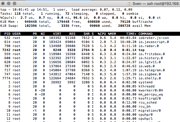

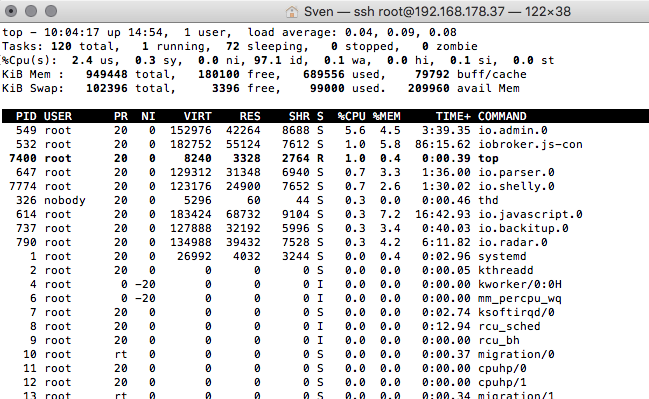

                      Ich konnte zumindest reproduzieren, dass ich das gleiche Problem heute morgen hatte, als ich mich über das Handy auf dem Admin geschaltet habe.

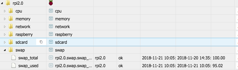

                      Der RPI Adapter zeigt bei mir folgendes an - kann man daraus was erkennen?
                      Der Befehl TOP spuckt folgendes aus - allerdings ist es nicht zu dem Zeitpunkt aufgenommen, als der Fehler war.
                      Kann man daraus was erkennen?
                      • wendy2702
                        wendy2702 last edited by
                        Swap scheint (fast) voll zu sein.
                        Meine mich erinnern zu können das man das Swappen auf dem Pi besser deaktiviert… auch um SD Karte zu schonen.
                        Gesendet von iPhone mit Tapatalk Pro

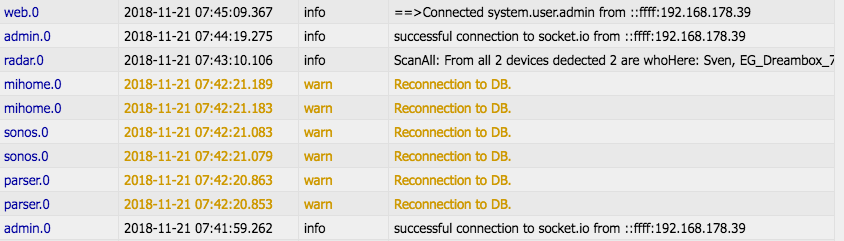

                                      Und wieder habe ich meinen ioBroker / Raspberry abgeschossen - was habe ich gemacht? Mein iPhone genommen und mich via VPN on Demand auf den Admin gewählt (https mit Passwortabfrage). Danach steht alles und ich kann mich nicht mehr mit der Konsole einwählen.
                                      Wonach soll ich jetzt schauen? Hier mal die SYSLOG

                                        ich würde dsagen, wenn ich das so sehe, das Du mit einem Raspi mit 1GB Speicher und 22 Adapterinstanzen (wenn ich mich nicht verzählt habe) wohl ans Limit der RAM Ausstattung deines Raspis kommst.
                                        Im Schnitt haben die Prozesse zwischen 30 und 50 MB RAM Verbrauch was alleine über 800MB sind. Jetzt noch ein bissl Systemprozesse dazu und du bist schon recht nah an der 1GB Grenze. Ich denke das beim Admin-Aufruf dieser Prozess mal kurz etewas mehr speicher braucht und du damit schon über das hinausschliesst was Du hast
                                          LJSven last edited by
                                          OK, ich habe jetzt mal ein paar Adapter deaktivert. Ich schaue mal, wie sich das dann verhält. Wenn ich den ADMIN über´s Handy parallel zum Laptop aufrufe, geht das System in die Knie, obwohl ich 5 Adapter deaktiviert habe.
                                          Es scheint aber trotzdem damit zusammen zu hängen, daß wenn ich den ADMIN nur über´s Handy (iPhone) aufrufe nimmt er sich 225 MB Arbeitsspeicher (in meinem Fall knall 25%) / gibt es dafür eine Erklärung?
                                          Was würdest du mir empfehlen, um das System konstanter zu bekommen? Wäre es nicht dann wiederum sinnvoll den SWAP einzuschalten?
