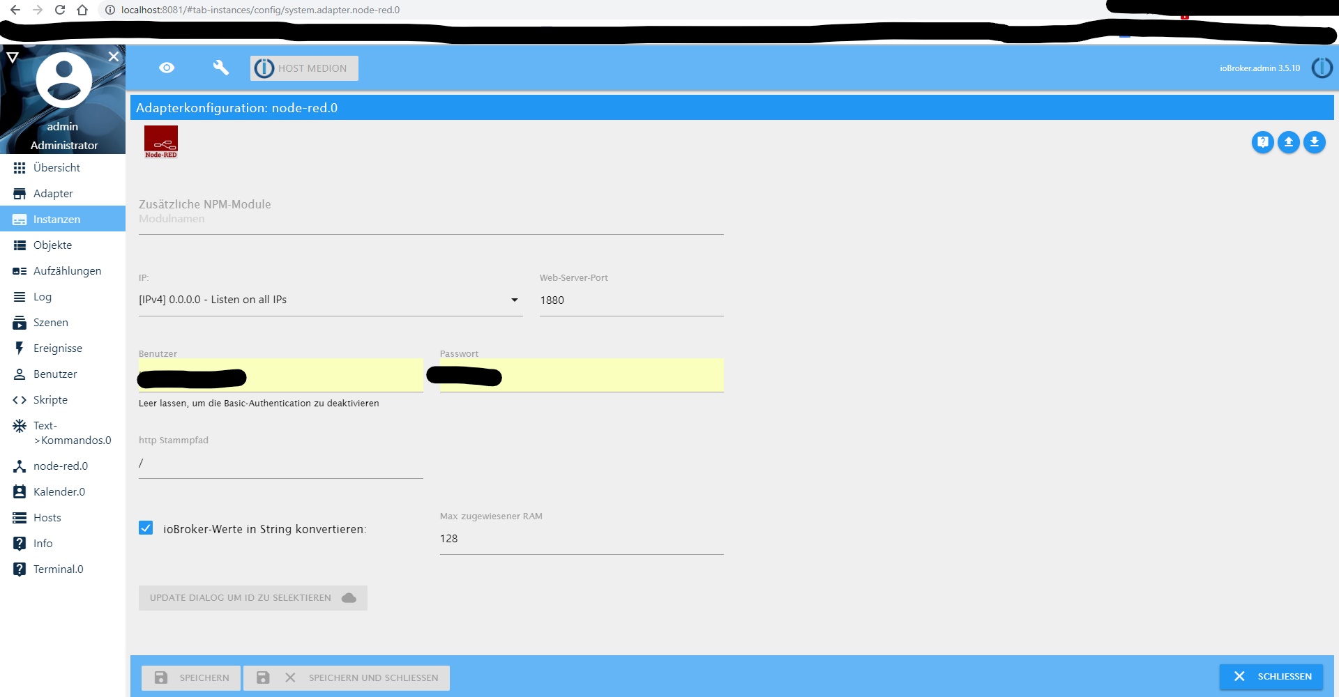

      Hallo, Node Red hat bis jetzt immer funktioniert, jetzt nicht mehr, bekomme immer folgende Meldung:
      Die Website ist nicht erreichbar localhost hat die Verbindung abgelehnt.
      Läuft auf einen Windows 10 Rechner.
      `node-red.0	2018-11-20 21:32:43.882	info	Starting node-red: --max-old-space-size=128 C:\ioBroker\node_modules\iobroker.node-red/node_modules/node-red/red.js -v --settings C:\ioBroker\node_modules\iobroker.node-red/userdata/settings.js

       ![2858_screenshot__1267__li.jpg](/assets/uploads/files/2858_screenshot__1267__li.jpg) [/red]
        rewenode last edited by
        Hast du das irgendwo in deinem Flow?
        > df -kP Der Befehl "df"…
        Evtl. solltest du die flow.json mal sichern und es mit der flow.json.backup versuchen. Du kannst deine flow.json auch im Editor nach 'df -kP' absuchen und ggf. korrigieren.
        Bei ähnlichen Fehlern hatte ich auch schon den Effekt, dass NR gar nicht mehr startet. Das kann einen zur …
        • sigi234
          sigi234 Forum Testing Most Active last edited by
          geht wieder, habe flow.json.backup reinkopiert…......
