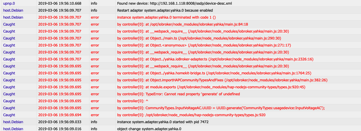

                        Genau das Problem habe ich auch, allerdings auf einem Debian.. 😞Bildschirmfoto 2019-03-06 um 19.56.39.png

                              @Balu1973 Du hast recht!! Das war es! Jetzt geht es bei mir auch wieder!
                              Danke für den Tip!
                              Gruß Nico
