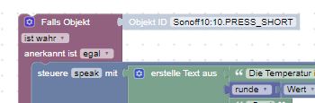

      Ich schreibe einen Blockly:

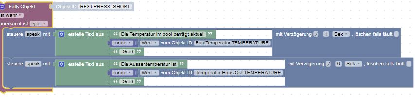

      Mit den HM-RF Schaltern funktioniert das einwandfrei.
      Verändere ich den Schalter auf Cuxd Schalter ( z.B.Sonoff10:10.PRESS_SHORT)geht aus der CCU3 kein Schalten mehr.
      Drücke ich den gleichen Schalter im Iobroker unter Objekte, geht es einwandfrei und Alexa spricht.
      Ich habe es mit verschiedenen Cuxd-Schaltern auch System-exe-Schalter probiert. Gleiche Reaktion.

        Das Problem kenne ich auch mit den Cuxd-Schalter, ioBroker erkennt es nicht wenn man ihn in der CCU drückt. Ich habe es dann über einen Umweg auf der CCU gemacht Programm angelegt Wenn Cuxd-Schalter dann Systemvariable Ansage Wahr, Systemvariable Ansage verzögert um 5 Sek auf unwahr. Und in ioBroker dann einfach auf die Variable Ansage ist Wahr reagieren als auf dem Cuxd-Schalter. Und die Virtuelle Taste:50 nicht vergessen in deinem Programm sonst braucht ioBroker 30Sec glaube ich bis es den Status der Variable Ansage kennt!

            Es geht mit den Cuxd-Schaltern!
            Ich habe alle Homematic-Sachen(rega / rpc) rausgeworfen und neu installiert.
            Jetzt läuft es.
