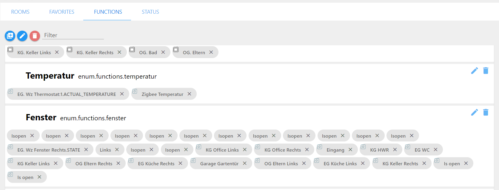

                    Gewerke habe ich nicht. das sind meine Functions,wie man es im SCreenshot sieht.
                    oder mache ich einen logischen Fehler ?

                      Das sind eine ganze Menge Fenster. Sind das alles Zigbee-Geräte / Datenpunkte ?
                      Auf jedenfall sieht man, das im $Selector Kleinschreibung erfolgen muss. Für die Zigbee-Datenpunkte (Is open) muss es so funktionieren:
                      const myFenster = $('state[id=*](functions=fenster)');
                        paul53 last edited by
                        Ich vermute, dass einige Fenster aus HomeMatic stammen ? Da in HomeMatic die Gewerke (=functions) den Kanälen zugeordnet werden, sind zwei unterschiedliche Selektoren erforderlich. Für HomeMatic:

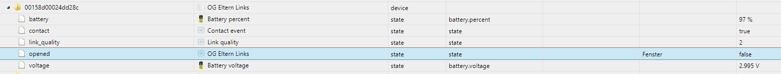

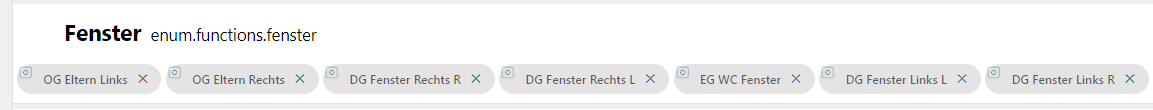

                                Hier die functions=fenster Zuweisung:
                                Hier der Datenpunkt:
                                Hier meine Abfrage:
