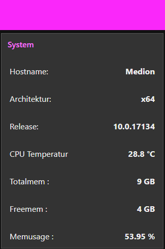

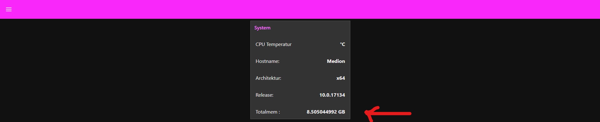

      Wie kann ich das auf 0 Nachkommastellen ändern?

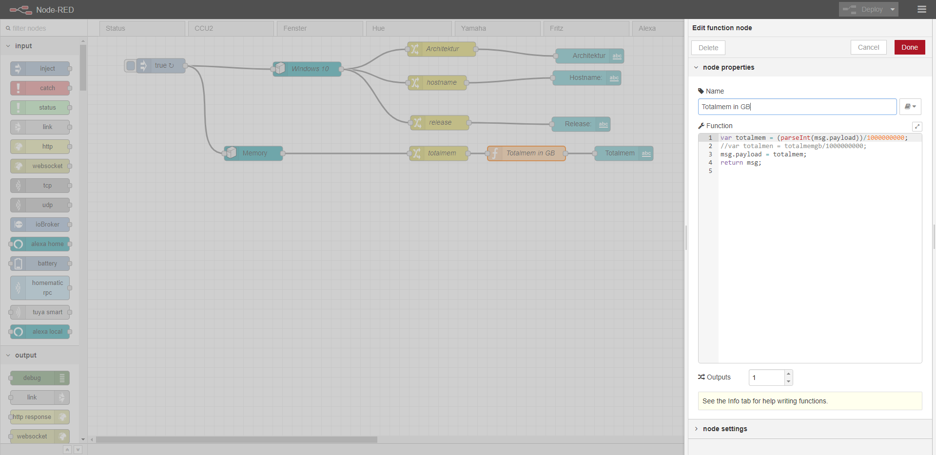

              "name": "Totalmem in GB",
              "func": "var totalmem = (parseInt(msg.payload))/1000000000;\n//var totalmen = totalmemgb/1000000000;\nmsg.payload = totalmem;\nreturn msg;\n",

        var x = "1234567";
        console.log(parseInt(x));  //1234567
        console.log(parseInt(x)/1000000); //1.234567
        console.log(parseInt(x/1000000)); //1
        Setz deine Klammer entsprechend
          paul53 last edited by
          @sigi234:
          Wie kann ich das auf 0 Nachkommastellen ändern? `
          Mit
          x = Math.round(x);
          • sigi234
            sigi234 Forum Testing Most Active last edited by
            Danke, wohin muss ich das setzen?
            Oh Mann, Red Node ist nicht so einfach….......
              @sigi234:
              wohin muss ich das setzen? `
              Von Node-Red habe ich keine Ahnung. Vermutlich so ?
              var totalmem = Math.round(parseInt(msg.payload) / 1000000000);
                rewenode last edited by
                Besser so, wenn es klappen soll:
                var totalmem = Math.round(msg.payload/1000000);
                • sigi234
                  @paul53:
                  Von Node-Red habe ich keine Ahnung. Vermutlich so ? `
                  Ja, aber ich lese und teste viel und schau Videos, aber ein bisschen was kommt da schon heraus.
                  Manchmal stehe ich einfach auf der Leitung.
                    Sieht doch klasse aus!!!

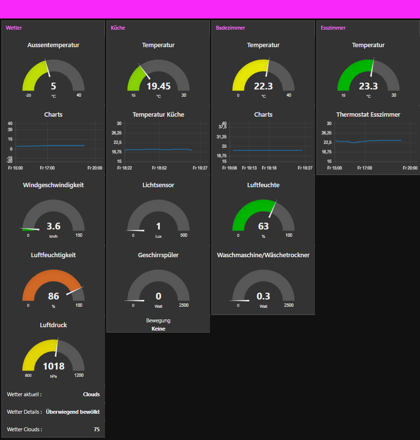

                      alexalex last edited by
                      Mal was anderes, was nutzt du denn als Wetterstation? 🙂
                      Gesendet von meinem Redmi 5 Plus mit Tapatalk
                      • sigi234
                        openweathermap
                        • E
                          erastephan last edited by
                          sieht sehr gut aus.
                          habe so etwas ähnliches als poolsteuerung am laufen.
                          was mich brennend interessiert ist: wie hast du das mit den temperaturen in verschieden zimmer gelöst.
                          ich meine bei meiner steuerung ist ein ds18b20 angeschlossen
                          der in der leitung vom schwimmbad sitzt.
                          nun ich gehe nicht davon aus das du in jedes zimmer
                          ein kabel verlegt hast um die temperatur zu messen.
                          mfg
                          steph
                          • sigi234
                            Was meinst du?
                            Die Temp sind einmal vom Wetter Adapter, dann von Hue, und von Homematic.
                            • E
                              ich meinte welche sensoren das sind die die temperatur von den räumen liefern.
                              habe schon viel gegooglet aber nun bin ich mehr verwirrt als zuvor.
                              ist das ein hue gerät das mit batterie in den raum gestellt wird
                              und dann per wlan die daten ans node sendet?
                              oder eventuell ein raumthermostat das mit wifi funktioniert?
