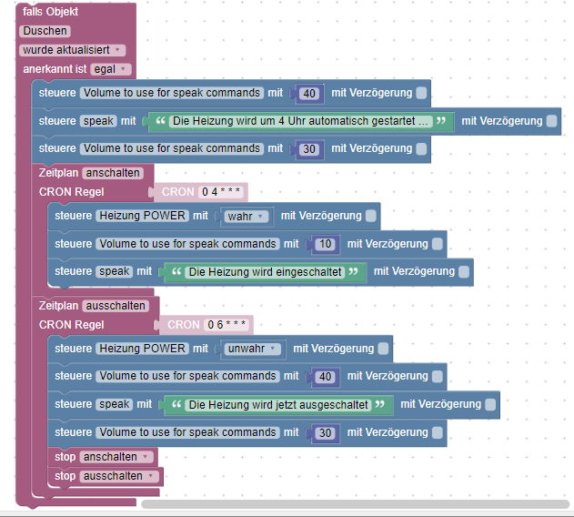

              Burnsi last edited by
              ist das so ok oder müssen die stop blöcke anders plaziert werden.
              ganz am ende haben sie nicht funktioniert.
              wie kann ich mir im iobroker die aktuell laufenden cronjobs auflisten lassen?
              Bleibt so ein erstellter cronjob auch nach einem neustart vom iobroker oder des gesamten raspberry erhalten?
                paul53 last edited by
                @Burnsi:
                ist das so ok oder müssen die stop blöcke anders plaziert werden. `
                Nein, so werden die Zeitpläne sofort wieder gestoppt bevor sie aktiv werden konnten.
                Plaziere die Stopps innerhalb des 6:00 Uhr Zeitplans.

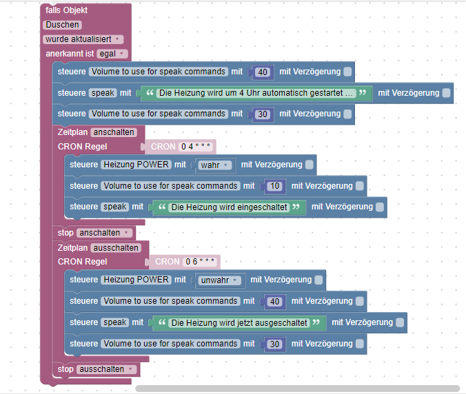

                  so siehts jetzt aus.
                  sollte ok sein?

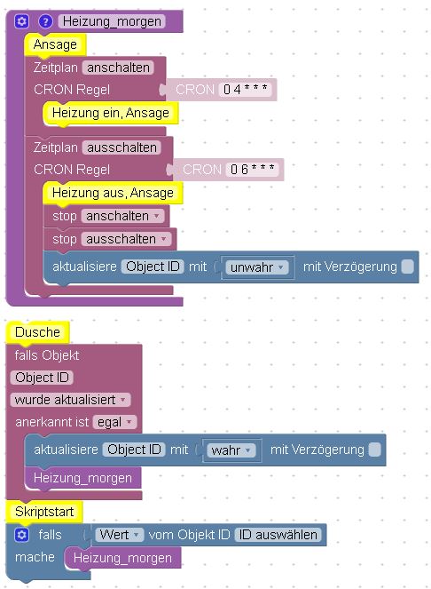

                    @Burnsi:
                    sollte ok sein? `
                    Ja, wenn die Zeitpläne keinen Neustart überstehen müssen.
                    Falls doch, kann man es etwa so machen:
                      super, danke.
