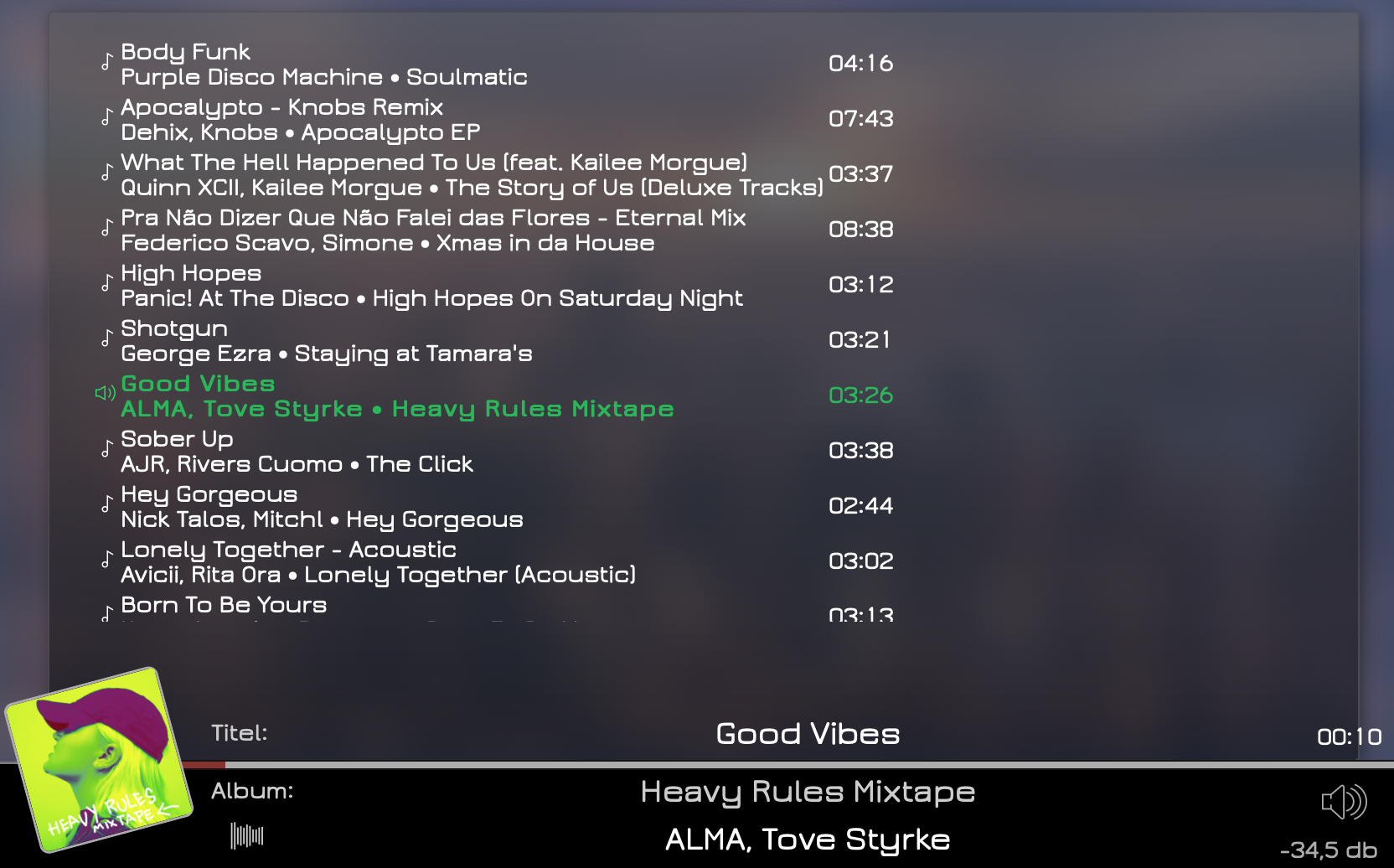

      HTML-Play- und Tracklist mit Autoscroll
      UPDATE: 24.04.2019
      Hinweis:
      Skripte wurden für den Spotify-Premium-Adapter mit Version 1.0.0 konzipiert.
      Diese Skripte bauen auf den folgenden Skripten auf und wurden um einige Funktionen erweitert.
      Quellen:
      https://github.com/twonky4/ioBroker.spotify-premium/wiki/Html-Playlist
      https://github.com/twonky4/ioBroker.spotify-premium/wiki/Html-Tracklist
      Erweiterungen:
      Trackliste:
      • Mehrere CSS-Klassen hinzugefügt
      • Autoscroll, damit der aktuelle Song im Sichtfeld bleibt
      Playlist:
      • Sortierung der Playlisten nach Album oder Artist (Alphabetisch)
      • Autoscroll, damit die aktuelle Playlist im Sichtfeld bleibt

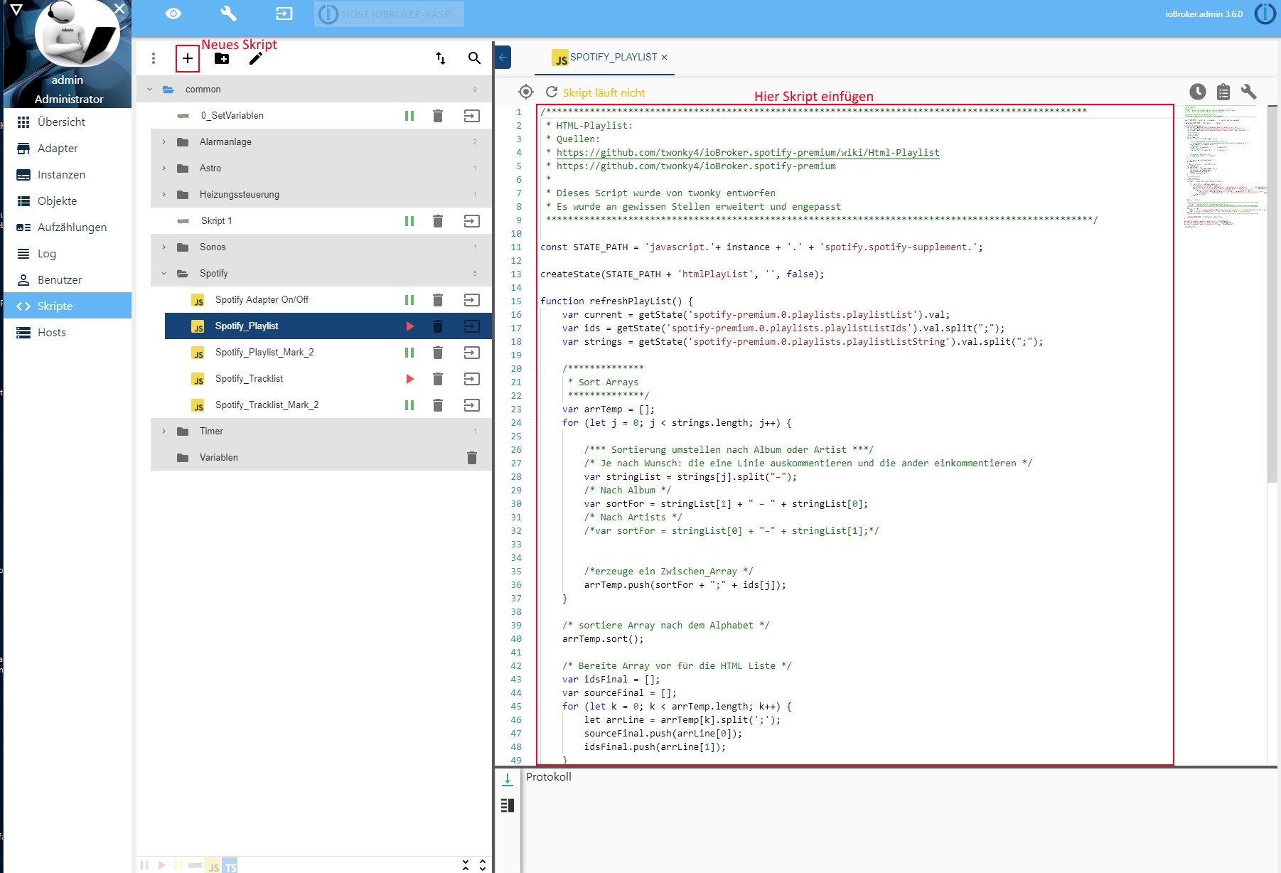

      2. Javascripts erstellen
      Der Spotify-Adapter wurde installiert und läuft. Jetzt klicken wir im linken Menü bei ioBroker auf folgenden Tab -> <>Skripte
      Wenn noch kein Ordner mit dem Namen Spotify angelegt wurde, würde ich zur besseren Übersicht, diesen anlegen und darin zwei neu Skripte erstellen.
      Diese zwei Skripte nennen wir einmal (können auch umbenannt werden):
      • Spotify_Playlist
      und
      • Spotify_Tracklist
      Haben wir diese zwei Skripte angelegt, müssen wir sie noch mit dem Code füllen. Hierfür kopiert ihr den jeweiligen Code und fügt ihn im entsprechenden Skript ein.
      Bild: Erstellen eines Skriptes

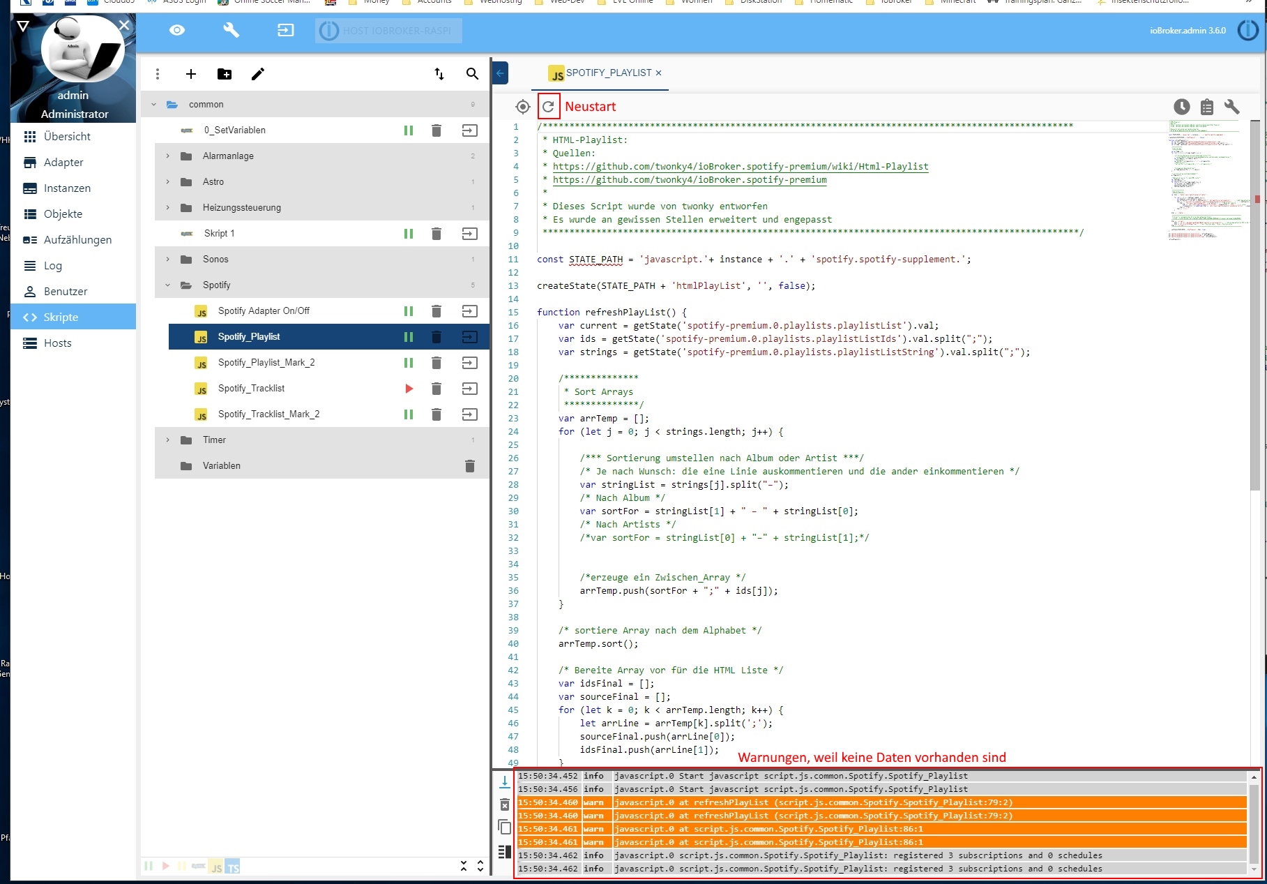

      Hinweis:
      Nach dem starten der Skripte, kommt es zu Warnungen, diese verschwinden nach einem manuellen Neustart wieder. Zu diesen Warnungen kommt es, weil das Skript sich beim ersten mal starten nicht mit Werten füllt, sondern erst nach einem Neustart. Danach läuft das Script und aktualisiert sich selber, wenn es bei dem Adapter eine neue Playlist erkennt.
      Bild: Warnung und Neustart Button sind markiert.

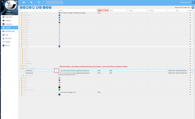

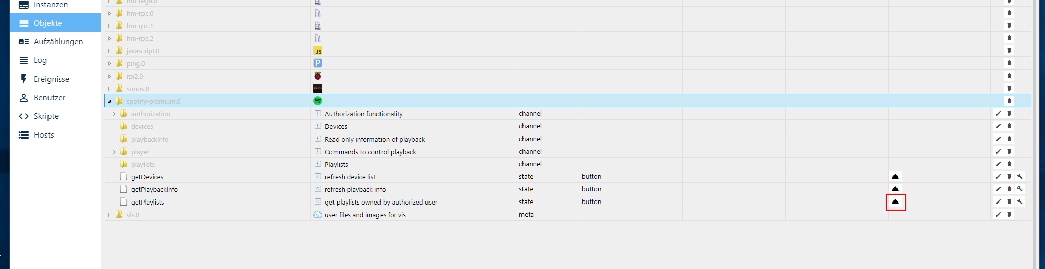

      Wenn alles korrekt läuft, sollten unter Objekte folgender Ordner auftauchen:
      -> spotify -> spotify-supplement -> (hier die zwei Objekte htmlPlayList und htmlTrackList)
      Diese müssten bei der Spalte "Wert" mit einem HTML-Ausgabe gefüllt sein.

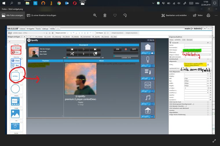

      3. HTML-Widget erstellen
      Jetzt können wir zum VIS wechseln und dort ein HTML-Widget erstellen.
      Bild: welches HTML-Widget und wie erstellt man sie (anhand der Playlist)
      Hat man das HTML-Widget erstellt, hat man auf der linken Seite die Eigenschaften und im Reiter des Widget aktivieren wir "Generell". Es öffnen sich Felder zum ausfüllen. Für das funktionieren der Liste muss im Feld CSS Klasse: folgendes eingetragen werden:
      • Für htmlPlayList tragen wir folgendes ein: spotify-fixScroll-playlist
      • Für htmlTrackList tragen wir folgendes ein: spotify-fixScroll-tracklist
      Im selben Widget müssen wir noch unter "Allgemein" bei HTML: folgendes ergänzen:
      • Für htmlPlayList tragen wir ein: {javascript.0.spotify.spotify-supplement.htmlPlayList}
      • Für htmlTrackList tragen wir ein: {javascript.0.spotify.spotify-supplement.htmlTrackList}
      Wichtig: Bei HTML: mit geschweiften Klammern, sonst geht es nicht!

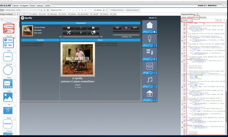

      4. CSS Klassen hinzufügen
      Im VIS unter Eigenschaften haben wir den Reiter CSS. Mit diesem können Klassen in HTML-Code angesprochen und so nach belieben angepasst werden.
      Zuerst könnt ihr im Bereich CSS am oberen Rand links im Select-Menü auswählen, ob die CSS nur für dieses Projekt oder Global für alle Projekte gelten soll.
      Bild: Reihenfolge für den Abschnitt CSS
      Jetzt könnt ihr den folgenden CSS-Code in das Feld kopieren und nach euren Wünschen anpassen. Der Code hat viele Kommentare, welche aufzeigen, für was der Code ist und was geändert wird.

      /* nichts ändern */
      .spotify-fixScroll-tracklist > .vis-widget-body {
          position: absolute;
          width: 100%;
          height: 100%;
          overflow-y: scroll;
      /* Hier nur padding-left ändern oder löschen, wenn kein Icon verwendet wird */
      .spotify-tracklist-table {
          width: 100%;
          padding-left: 40px; /* hier ein Abstand Links für das Icon */
      /* Der Abstand zwischen den einzelnen Ausgaben kann hier angepasst werden */
      .spotify-tracklist-table tr td {
          padding: 10px 0 10px 0; /* (Tipp: padding: top right bottom left) */
      /* Die Ausgabe des Titel kann hier angepasst werden */
      .spotify-tracklist-title {
          padding: 0px 5px; /* ein kleiner Abstand links und rechts */
          color: rgba(255,255,255,1); /* Farbe weiss (1 = keine Transparenz) */
      .spotify-tracklist-artist {
          font-size: 0.8em; /* Schriftgrösse 0.8 von Normalgrösse */
          color: rgba(255,255,255,0.8); /* Farbe weiss(0.8 = leicht transparent) */
      /* Die aktuelle Ausgabe, welche abgespielt wird, kann hier angepasst werden */
      #spotify-current-song {
          color: rgba(108,255,82,1); /* Farbe helles Grün (1 = keine Transparenz) */
      #spotify-current-artist {
          color: rgba(108,255,82,0.6); /* Farbe helles Grün (0.6 = etwas transparent) */
      Nachtrag:
      Für die, die ihren Scrollbar anpassen wollen, können folgenden Code bei CSS hinzufügen und anpassen.
       * Scroll-Balken
      /* Breite des Scrollbalken */
      ::-webkit-scrollbar {
        width: 5px;
      /* Hintergrund des Scrollbalken */
      ::-webkit-scrollbar-track {
        background: #f1f1f1;
        border-radius: 2.5px;
      /* Farbe des Schiebers mit Rundungen */
      ::-webkit-scrollbar-thumb {
        background: #888;
      /* Schieber wenn Maus darauf ist */
      ::-webkit-scrollbar-thumb:hover {
        background: #555;
      Dies sollte es auch schon gewesen sein. Das Skript ist an den Adapter gebunden, und kann nur laufen, wenn der Adapter auch läuft. Das Script wurde von mir nur auf einem PC getestet, daher kann ich keine Garantie für Tablets und Mac's übernehmen. Hoffe aber alles läuft jetzt wieder.

            • G
              gimli85 last edited by
              Titel werden ja angezeigt, daher muss der Link eigentlich stimmen mit spotify-premium.0….
              Ist es bei allen Playlists so, auch wenn du ein neues Album bei Spotify zur Playlist hinzufügst?
              Hast du mal dein Adapter ein und ausgeschaltet und vielleicht klickst du mal bei den Objekten auf den Button getPlaylists
