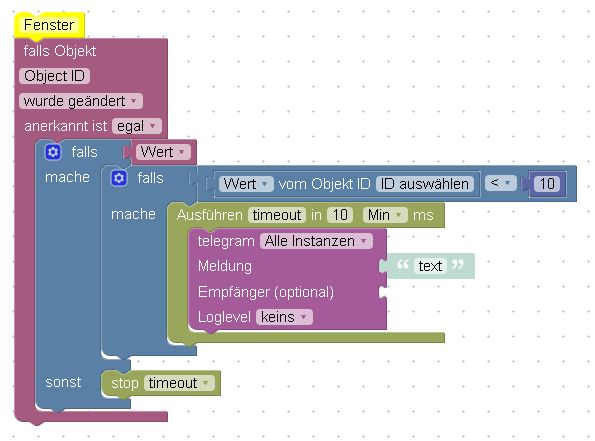

              paul53 last edited by
              Etwa so:
              Wert ist eine Eigenschaft des Trigger-Datenpunktes (Blöcke Trigger).
                smarti2015 last edited by
                Das ist es paul53 😄 Danke für den Tipp, das werd ich glatt mal testen.

                      • G
                        Georgius @dulles last edited by
                        Was für eine ID gehört beim 2. Wenn hin?
                        • Hiltex
                          Hiltex last edited by Hiltex
                          Das Fenster, auf das man triggern will, muss auch nochmal logisch ausgewertet werden. Da kommt also das gleiche Fenster rein, wie beim Trigger.
                          Wobei ich aber sagen würde, dass das blockly-Beispiel nicht wirklich sinnvoll und selbsterklärend ist.
                            @Georgius sagte in Blockly Script - Pusmeldung wenn Fenster einen bestimmte Zeit offen ist?:
                            @smarti2015 sagte in Blockly Script - Pusmeldung wenn Fenster einen bestimmte Zeit offen ist?:
                            und die Außentemp. z.B unter 10 Grad.
                            • Hiltex
                              Ups, dann ergibt es ja doch Sinn 🤦🏻‍♂️😬
                              Sorry.
                              • G
                                Georgius @paul53 last edited by
                                @paul53. Danke, das die Minuten und die Grad ident sind verwirrt.
