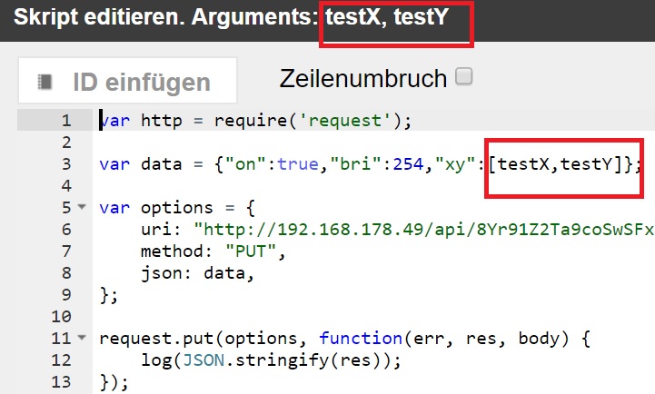

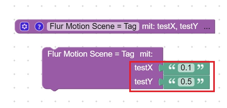

      Moin, ich habe leider noch keine große Ahnung was Scripte in Blockly angeht und würde gerne wissen, wie ich Variablen in einem Funktionsblock in mein Script "übertragen" bzw. aufrufen kann.
      So hätte ich gedacht müsste es gehen, tut es leider allerdings nicht 😞

        An options.json wird ein Objekt übergeben - kein JSON. Versuche es mal mit
             json: JSON.stringify(data);
        Sollten testX und testY nicht Zahlen sein ? Du hast Strings übergeben.

          Achso der Rest aus dem Script gehört gar nicht zu meinem Problem.
          Ich würde gerne nur meine Variable "testX" mit "0.1" einfach in mein Script überführen.
          Also da wo testX steht soll quasi der Wert 0.1 genommen werden aus der hinterlegten Variable.
          Der Rest mit den json Übertragungen ist dann dafür da, entsprechende Einstellungen in meiner Philips Hue Bridge zu überschreiben, was auch soweit klappt wenn ich statt "testX" direkt 0.1 in das Script eingebe.
          Würde diesen Wert nur gerne als Variable aus Blockly übernehmen.

            Und ja, das sollen Zahlen sein.
              BeautyBoyBob last edited by
              Oh mist, das war der entschiedene Hinweis. Als String konnte es natürlich nicht entsprechend verarbeitet werden.
              Vielen Dank 😄
